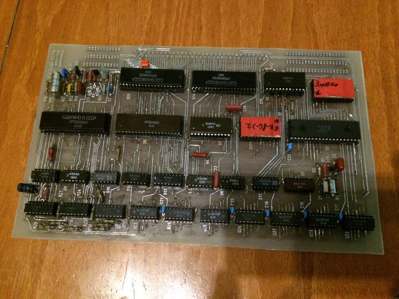

    Добрый день,пару месяцев назад решил себу собрать советский раритет.В наличие есть несколько работаюших "Правцев" но чегото нехватало.

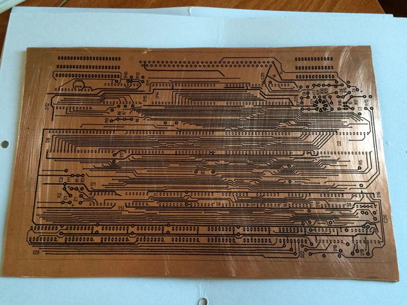

    Сразу вспомнил про Радио 86рк и решил собрать.Струдом нашол микросхемы производства СССР,ру3 нет,пришлось материнку разводить под 4164(ру5).
    Плату сделал ЛЮТ способом и проводками.Пока нет к140уд6,но надеюсь что найду .

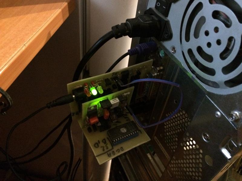

    Собрал програматор ezoflash+_4v4 и залил прошивку с этого источника.
    http://www.emuverse.ru/wiki/Радио-86РК
    Незнаю будут ли файлы рабочие,если да то отлично а если нет то тогда будет нужна помощь
    Вместо ВГ75 поставил то что нашол SAB 8275P (в Болгарии нет 75,в России они стоят копейки).
    Вместо ру5 поставил болгарские CM8164P хотя есть в наличие 4164 штук 30.
    Будут ли проблемы при использания 4164 вместо к565ру5д1(2) и куда надо подключить 13 вывод(D19),к плюсу минусу или не надо?
    Все ИС новые,ПЗУ прошил вчера,ПК еще не запускал из за УД6,пока заменю на NE5534.Резистор, и конденсаторы старался найти советские,то чего небыло заменил болгарскими.

    Добрый день! Скажите, пожалуйста, плату Вы делали с шагом отверстий 2,5 мм или 2,54 мм?
    RAM A15 куда-нибудь надо подключить, проще всего к земле.

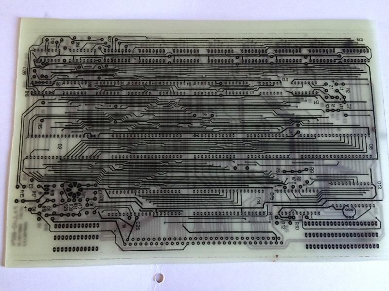

    Использовал готовый вариант,вероятно 2,5 мм так как гнезда неподошли и пришлось их немножко гнуть под дырки.
    В архиве вариант платы в формате Sprint-Layout 5.0 ту что я собрал.

    Как раз пришли 6 штук кр565ру5,двух пока нехватает.Нашол и заказал к140уд6.
    Фото програматора и платы после травления в азотной кислоте.

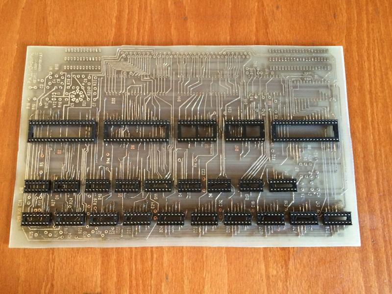

    я конечно отстал от новых веяний...
    вопрос: как паялись панельки на двухсторонней плате без металлизации отверстий ? т.е. как паяется верхняя сторона печатной платы под панельками?
    Я в отверстия вставлял тонкую лужёную проволочку, загибал её на верхней площадке под вывод и прихватывал пайкой. Потом загибал на нижней и тоже прихватывал, не заливая отверстие. Потом вставляется панелька и впаивается. Тут главное аккуратность: не перегреть проволочку, чтоб та не отпаялась от верхней площадки и не провернулась. Ну а как иначе?
    up. Ещё можно чуть приподнять панельки над платой и паять верхние площадки тонким жалом.
    Можно гораздо проще: ставим не лепестковые панельки, а цанговые, и пропаиваем с обеих сторон.

    Цанговые панельки трудно согнуть несломав.Плата под 2,5 мм и они мне неподошли под этот проэкт.Лепестковые согнулись и все нормально.
