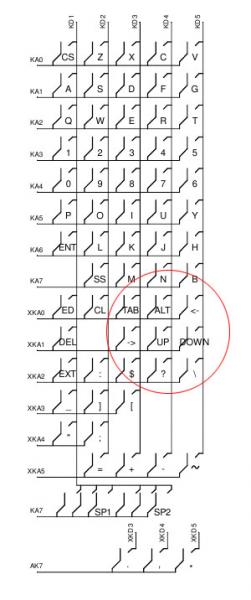

    Решил раскурочить Дельту под клавиатуру для АТМ-ки (кстати плату могу поменять на AY-12).
    Нет ли у кого распиновки шлейфов от клавиатуры?

    Еще под вопросом - если подойдет (надо посмотреть по распиновке). Не могу найти в нете нормально читаемой схемы.

    Могу поискать "пленки" от старой клавы (нужна ведь "карта" слоев?).. Состоит из трех пленок (не считая "прокладок"), с двумя группами контактов на кнопку (т.е. четыре слоя токопроводящих дорожек). Если не ошибаюсь, левый шлейф - столбцы, правый - полуряды.

    Особенно интересует есть ли отдельная заводка дорожек на стрелки? Только в этом случае сОит идти на жертву, т.к. для АТМ-ки схема подключения выглядит как на рисунке.

    Ну, ето только завтра. Сегодня я на сутках.
    Дополнительным слоем идут не только курсорные стрелки, но и клавиша BREAK, DELETE, GRAPH, EXT MODE, INV. VIDEO, TRU VIDEO и еще какие-то, кажется.
