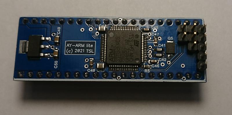

    Не сказать, что очень вовремя (в Железо я не частый ходок), но запощу-таки, ибо не обнаружил. TSL мутит звуковую железку, подключаемую куда угодно без паяльника (в панельку AY). Планируется и частично сделано (остальные подробности в треде разработки):
    Характеристики (в программе-максимум):
    - процессор ARM Cortex-M4 168МГц,
    - полная эмуляция PSG (AY-3-8910 и YM-2149F) с учетом особенностей каждого чипа,
    - форм-фактор настоящих чипов (DIP-28, DIP-40) - можно вставлять в оригинальный 128к,
    - одновременная эмуляция до 4 чипов, включая схему TurboSound (2xYM),
    - эмуляция PSG на реальной разрешающей способности без интерполяции (записать 1 в рег частоты и осциллографом и увидишь меандр 109.375кГц),
    - поддержка "диги" через ЦАПы PSG,
    - работа как от внешнего клока платы, так и от внутренней PLL с произвольным выбором частоты (1.75, 1.775, 2.0, 1.0 и т.д. МГц),
    - изменяемая скважность меандра тоногенераторов,
    - загружаемые вейв-формы для тоновых и генераторов огибающей,
    - настраиваемые фильтры ВЧ, СЧ, НЧ для каналов PSG,
    - 32 канала вейв-синтеза с выходом стерео, 12бит, 44кГц,
    - встроенный плеер модулей XM (возможно, MOD),
    - 928кБ для загрузки модулей и сэмплов,
    - одновременная работа PSG и вейв-синтеза (что позволяет разбавлять музыку для AY цифровыми инструментами),
    - генерация данных для отображения индикаторов, спектроанализаторов,
    - консоль RS-232 с кучей менюшек и небесной красоты текстовым гуем,
    - возможно, какие-нибудь функции мат-сопроцессора,
    - обновление прошивки со спека (не вытаскивая из панельки), при помощи UART, через ST-Link2,
    - стоимость $15.
