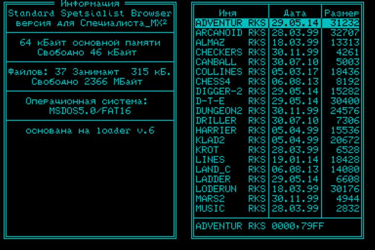

    Цитата Сообщение от roma Посмотреть сообщение
    не мог бы ты выложить свой bios.bin для МХ2 с автоматической загрузкой оболочки.
    "Автоматической" интересное слово. Мы ж там набираем директиву U для запуска bios.bin, что тут автоматического? И я повторяюсь, что этим файлом может быть любая прошивка для Специалиста объёмом до 12 кБайт. Прилагаю свой файл bios.bin. Для его запуска после выполнения директивы U нужно ввести: F7 (в принципе можно нажать любую клавишу верхнего ряда, для выхода в командную строку), затем GD000 (запуск кодов с адреса D000). Вот так выглядит программа в эмуляторе, я добавил в имидж диска и bios.bin и свои любимые игры (файл SD6.img - образ SD карты).

    Пропатченный монитор только от HardWareMan - Монитор 4, ну такой же как при старте Специалиста МХ2. В текущей прошивке для Специалиста МХ2 нет места для моего браузера.

    Как я понял, загружеаемый bios.bin это образ из Монитор 4 + твой коммандер? После его загрузки с СД-карты управление передаётся монитору?
    А нельзя ли передать управление на D000, чтобы автоматически запустить коммандер без всяких F7 и GD000 ?

    Можно. Нужно заменить в прошивке байт по адресу 7233h с с0h на d0h. Проверил на эмуляторе - работает.
