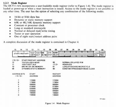

    Регистр режима в битах 13-15 имеет 1 1 1, что задаёт адрес старта — 172000 и адрес рестарта 172004.
    Что за регистр?
    При 172000G выходит на стартовое меню, а при 172004G показывает 000000. Если после этого сделать опять 172000G то показывает 000002.
  5. #34
    20.12.2005
    2,048
    1,141
    1,460
    520 сообщений
    20 Post(s)
    Что за регистр?
    КР1807ВМ1 это DEC T11, на который есть подробное описание -- вложил скрин в аттаче.
    Ну так там mode register. Из восьми регистров такого нет. Как его прочитать/записать, какой адрес регистра?
    Разумеется, скрин нечитабельный, т.к. форумские аттачи портят его.
    он безадресный, как в ВМ1 и ВМ2. читается при сбросе.
    http://www.textfiles.com/bitsavers/p...1_UsersMan.pdf -- раздел 4.

    Так как читается? Нажал сброс, дальше что?
