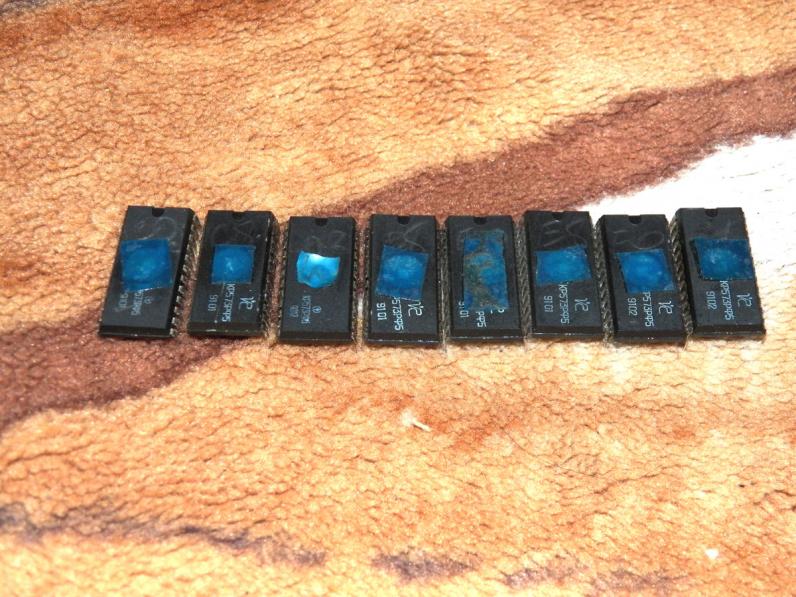

    РФки феном прекрасно сдуваются - отверстия нормального диаметра. Стираются даже барной УФ лампой... но за 3-е суток. Перешиваются без проблем. Фотографии прилагаются. В результате процедуры ни одно жывотное ПЗУ не пострадало

    Не нужно ничего выпаевать....Просто поставить 27256.. заблокировать остальное пзу..и переключать между бейсиками..
    или можно еще большего размера пзу....

    Тоже, кстати, вариант. Но на РФ 5-х без лишних проводков лучше смотрится, хотя это дело вкуса

    я ставил 27256 бейсик+хамелион....и рулил банками через контролер..
    вставлен контролер-хамелион....вынут-бейсик..
