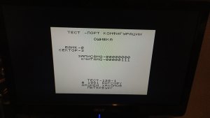

  5. #505
    22.02.2017
    г. Кривой Рог, Украина
    632
    61
    33
    28 сообщений

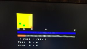

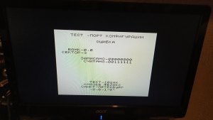

    Нужна подмога в поиске неисправности. Пентагон стародел, работал исправно, в подписи конфиг, что то с памятью. Думал после манипуляций с корпусом, где то что то оборвал но , после тчательной прозвонки , обрывов не обнаружилось. Плата стартует, грузится глюк меню, но при навигации курсор как бы подтормаживает.
    Тест 4.30 проблем не обнаруживает , а вот тест хахонова 128 и 1024 ( каждый тест в своей конфигурации проводился) , выдают ошибку порта конфигурации.
    AUmtest виснет на определении количества страниц памяти при 1024, раз запустился и посыпал ошибками, а при 128 говорит что память выше 48к заблокирована.
    Сделал тест из бейсика на переключение екранов
    В бейсике 128 дать команду usr 0
    Перейдет в бэйсик 48 с поддержкой #7ffd
    В нем дать команду out 32765,24
    Появился черный екран , при нажатиии на клавиатуру , слышны щелчки бипера
    Фото тестов под спойлером

    saymon, судя по тому что расписал проблема и есть в порте #7ffd. чтение и запись памяти в норме.

  8. #508
    14.05.2015
    г. Харьков, Украина
    2,940
    150
    302
    171 сообщений
    Цитата Сообщение от saymon Посмотреть сообщение
    Где нужно тыкнуть пробником или анализатором что бы выявить битую микросхему, так как обрывы исключены
    Начинай с ТМ9 d62, смотри клацает ли она всеми битами порта #7ffd ну и дальше кп11 и после нее на адресные мультиплексоры.

  10. #510
    22.02.2017
    632
    61
    33
    28 сообщений
    Немного новых синптомов. Тест 1024 или 128 проходят порт конфигурации с 5-10 попытки, далее тест озу крутится хоть сутки без ошибок.
    Стоит сделать сброс, опять ошибка порта конфигурации, опять нужно 5-10 раз тыкнуть ресет и порт конфигурации в норме.
