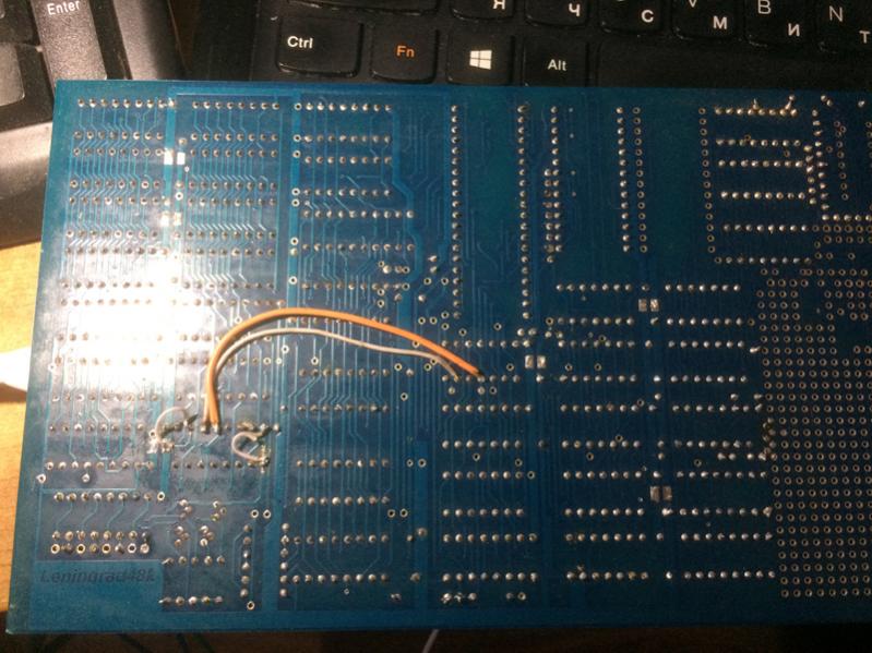

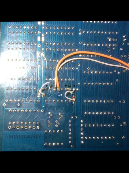

    Доброго всем дня! Прошу помощи в запуске Ленинграда-1. На просторах интернета была приобретена плата Ленинграда 48К, частично собрана. Собрав все недостающее принялся запускать. На плате м/с D4 были следующие изменения: отрезаны дорожка от D4.16 к D4.1 и дорожка от D4.10 к +5В (отмечены красной линией на фото), вместо этого установлены перемычки между D4.14 и D4.15 и от них установлена перемычка к D4.1 ( на D4.1 был -5В), а также стояла перемычка от D4.10 к -5В. Да забыл сказать кварц на плате стоит на 14Мгц. При таком положении перемычек на экране ни чего не отображается. Подключал через RGB SYNC к PAL кодеру (от nedopc). Просто синий экран AV, как будто нет сигнала. Решил все перемычки поставить в соответствии со схемой данной печатной платы, (фото с перемычками в настоящий момент) и тоже такая картина, ничего не отображается. Буду рад если посоветуете в каком направлении двигаться. Спасибо!
