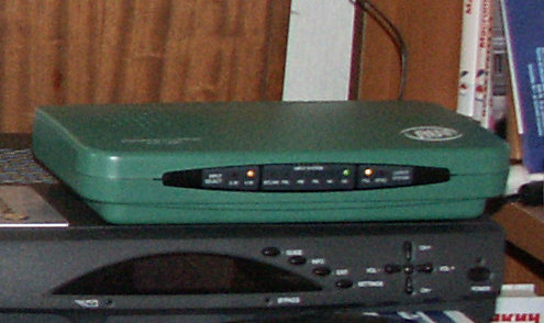

    Вот такие что ли?

    Вот такие что ли?
    У меня вот такой был 17 лет назад (зелёная коробочка, стоящая на американской ТВ приставке Scientific Atlanta 4200):
    Сейчас я думаю проще найти PAL/SECAM/NTSC -> HDMI
