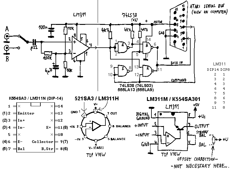

    а что за плата, какая ? по какой схеме делал ? как грузишь, если можно видео кидай)
    сигнал на кассетах атари записан на правый канал.
    ATARI 65XE|130XE|XEGS|4-XC12|(2-TURBO2000)|SIO2SD

    Схему взял здесь же, на форуме

    Как я понимаю ты пытаешься загрузить турбо-игры без турбозагрузчика ? Схема эта, так называемый CD интерфейс.
    Попробуй загрузить через этот интерфейс вот этот файл T2000.rar , это загрузчик турбоигр.
    и не факт что эта схема будет грузить турбо-игры....

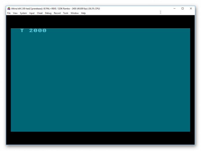

    должна появиться вот такая картинка
Название:	Ashampoo_Snap_2017.03.06_18h33m48s_002_Altirra-x64 2-90-test2 -prerelease-- XE PAL-VBXE - 320K R.jpg
