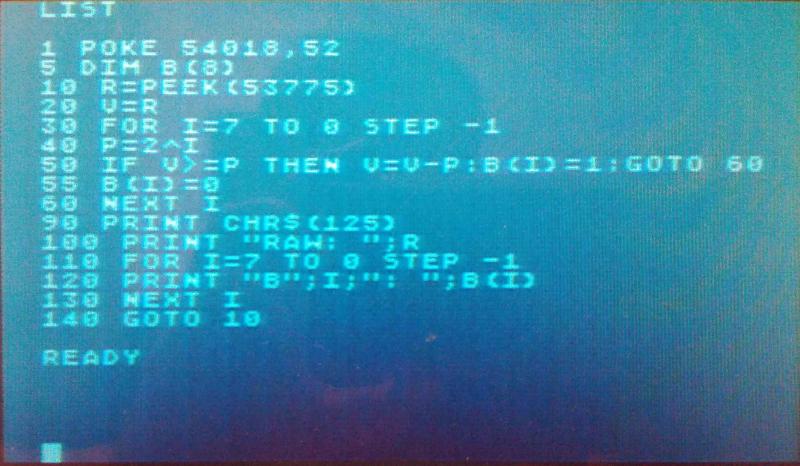

    Цитата Сообщение от rl76 Посмотреть сообщение
    А вам-то какая разница? Сделайте переключатель и берите с любого. Если нужна совместимость, то с правого.
    Как какая. Хотелось бы что бы загрузка шла
    Посмотрел я это руководство... Или я что-то не понимаю, или там написана глупость. Сначала рекомендуют проверить импульсы на выводе 24 POKEY, а потом, если они присутствуют, проверить соединение с разъёмом SIO . Наверно они имели ввиду все соединения от контакта 3 разъёма SIO до микросхемы. Хотя если импульсы правильные, зачем проверять?
    Думаю, что нужно читать "If the pulses are NOT present..." - так логично будет. Ошибки везде бывают.
    А в том руководстве написано, какого размера пассик в магнитофоне нужно?
    Это же руководство не по ремонту XC12 - здесь http://www.atarimania.com/documents-...ments_3_8.html посмотрите
    Попробуйте проверить работу порта на ввод с помощью простенькой программки на Бейсике (быстренько накрапал):
    Программа опрашивает порт #D20F (53775) SKSTAT микросхемы POKEY
    B4 - состояние входа последовательного порта (вход SID, вывод 24)
    Если при подаче сигнала этот бит меняется, то это показывает, что входные цепи микросхемы исправны. Но (!) это еще не означает, что будет работать загрузка с магнитофона. Программа проверяет только одну часть микросхемы, которая отвечает за опрос входа. За загрузку вроде как отвечает другая часть - дешифратор последовательного кода.
    Докладываю - бит 4 меняется.
    В программу пришлось добавить 1 строчку POKE 54018,52 что бы подать питание на линию MOTOR, иначе схема сопряжения оказывалась не запитанной.
    Последний раз редактировалось kotyamba; 07.03.2017 в 17:22.
    Ага, я так на эмуляторе проверял. Вручную виртуальная лента отказывалась воспроизводить Но, подумал что и так на осциллограме сигнал есть, значит мотор включать будет лишним.
    Предполагаю, что загрузка с ленты всё равно не работает? Если да, то это хуже...
    А бит меняется только при подаче сигнала? Если на входе микросхемы стабильный уровень может на экране бит тоже меняется? Проверяли?
    Ну если все плохо, будем искать... Сейчас гляну что там с дешифратором данных.
    На 26 выводе POKEY логическая единица?
    Ну самая невероятная неисправность может быть ещё и в ROM Хорошо бы перед заменой микросхемы проверить ROM сначала Self Test, а потом посчитать контрольную сумму.
