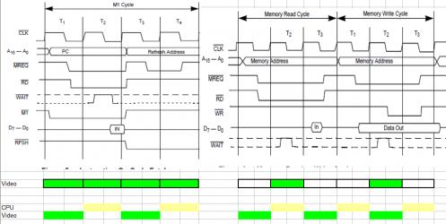

    PS: кстати, вот сейчас еще раз попробовал схемную версию
    Чужие схемы анализировать, конечно же, необходимо, но делать лучше свои. По крайней мере так не повторишь чужих ошибок (однако не факт, что не наделаешь своих)))
    уже все даташиты перечитал до дыр
    На данном этапе достаточно одного. на Z80.
    Ну и разрисовать тайминги.
    Там по большому счету всё достаточно просто - каждые 8 тактов пиксельклока (7МГц) надо читать из видеопамяти дважды - содержимое 8 точек в строке и цветовые атрибуты для них. То есть на 7МГц надо читать каждый четвёртый такт, что для частоты процессора (3,5МГц) означает, что видеопамять занята каждый второй такт, то есть ровно половину всего времени. Других вариантов как бы и нет.
    Остаётся только выбрать, в которых тактах будет "окно" для процессора.
    Автоматизировать это можно, чтобы после очередной компиляции сам конвертился?
    Если честно, не пробовал. Во время отладки прошивка всё равно льётся непосредственно в ОЗУ циклона.
Название:	Z80 timing.jpg
