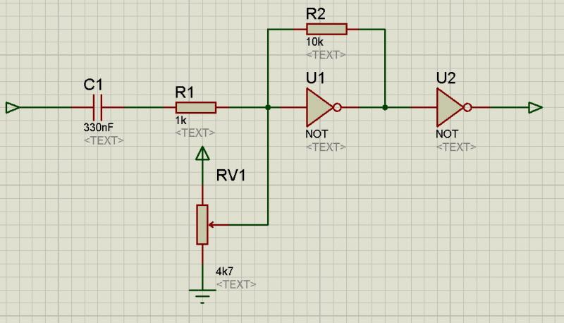

    PS: вопрос по читалке магнитофона, есть ли смысл её делать? если да, то на чем лучше? я пробовал на NE555, но чёт не выходит, на выходе постоянно лог 1, на СА3 делал, там вроде получше, но эта микросхема уже раритет наверное...
    Она должна быть обязательно наша отечественная 1006ВИ1! На любой импортной работать НЕ будет. Но если заработает (на нашей ВИ1), то очень хорошая читалка.
    Делать, да. Почемуу нет. Как раз может в тот проект на ардуинке доделаете плейер тап-ок, будет на чем проверить)
    Гишпанцы ( и не только, делают читалку по такой схеме, как минимуум у полтыщщи человек работает.

    на чем лучше?
    Примерно тысячу лет назад делал для своего Ленина то ли на двух, то ли на трёх инверторах К561ЛН1, единственное, что добавлял от себя - начальное смещение первого элемента. Турбу читал спокойно.
    Компаратор обыкновенный.)))
    Любой компаратор или операционник в режиме компаратора, желательно R2R.
