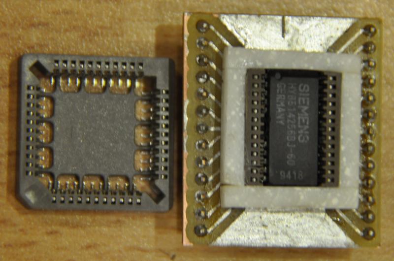

    когда нет панелек
    ...но есть панельки...
    Сделал три массива, причем один на 64 элемента, чисто assign-ами, ниче так, работает. РазниЦЦа в объеме кода конечно поболе, чем на systemverilog
    Привыкли на своих плюсАх.
    В регистры загнали. Расточительно(8*64*3=1536), но когда надо быстро - годится.
    но так нада!
    Спартан?
    В них, кстати, довольно много распределённой памяти, должен быть какой-то макрос, но какой не знаю - с ксаями дела не имел.
