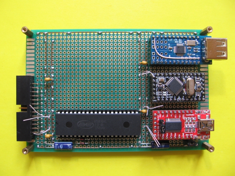

    Сделал как сказано во вложении из этого сообщения
    Под классический ORION-128 – фьюзы вот. Миниатюра, ниже. Прошивку бы еще (тут у меня сложно найти), а то caro уже лет сем на на контакт не идет.
    А так-то вот решение любых клав, работающих по матрице.
