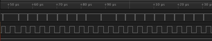

    Denn, записанные на ПК образы читаются значительно лучше, чем отформатированные в DSDOS. Вчера пол дня убил на эксперименты, но сколь нибудь значительного результата не добился. Вот сигналы на входе ВГ93.
    Длительность импульсов данных ~250нс - вроде так и должно быть. Попытка немного убавить ширину подбором конденсатора ни к чему не привела - как были ошибки чтения, так и остались. Те же самые файлы. При этом на ПК с этой дискеты считал образ и запустил на симуляторе - работает. Плюс ко всему еще и сам Орион подглюкивает иногда - скорее всего из-за плохого контакта в SIMM модулях. Когда плата разогревается, начинаются сбои. Но если пошевелить разогретые модули, то сбои проходят. Если бы контакты были покрыты золотом, наверное сбоев не было.
    04.05.2006
    St.-Petersburg
    2,234
    490
    989
    641 сообщений
    Опишите более подробно проделанные эксперименты, желательно одним постом, чтобы не искать по форуму. Какой дисковод (марка), в каком режиме работает, какие дискеты (дюймаж, плотность), какая схема КНГМД, как выглядят ошибки, что значит "читаются значительно лучше" (где читаются?) и т.д..
