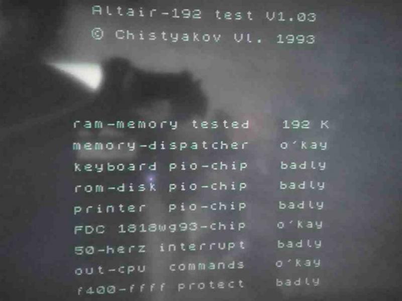

    Sancho45, сделал.
    Sancho45, D6/4_15 была разомкнута. Замкнул - пошла загрузка. Только подглючивает и клавиатура не работает. Даже монитор-1 загрузился и мигает курсором. Но клава молчит. Еще какой-то тест Altair загрузился и ругается.
    Z84C0020PEC так же себя ведет.
