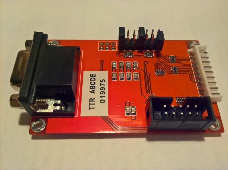

    А давайте бросим клич среди уже собравших vgakit на тему поделиться лучшими прошивками? У Denn такой конвертер вроде вполне прилично работает, какая у него прошивка интересно? Приглашаю в тему.
    У меня такой же как и у Дениса:

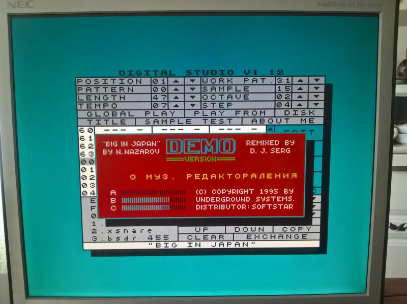

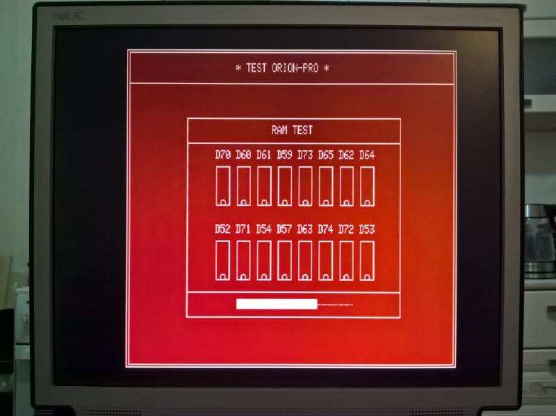

    Стоит прошивка 2.06, мне качество изображения на LCD не понравилось - как оказалось, из-за хитрого разрешения Ориона 800х600 нужен монитор с нативным разрешением 1600х1200, на других мониторах искажения - толщина пикселя по горизонтали плавает и регулировками не исправляется:
    В итоге VGA перекочевал на спектрум - там с той же прошивкой по умолчанию качество идеальное:

    Я почему про фотки спрашиваю: на всех наблюдаю что не все резисторы запаяны. Почему?
    К кому вопрос ?
    У меня не все резисторы, потому что тв выход все равно не будет работать , в прошивках для ориона не поддерживается, только в 2.06, но ее нет на форуме. И я CXA1645 не паял и обвязку тоже и на выходы всякие обвязку не паял и генератор на кварце не дособирал и планирую CXA2075 установить.

    вопрос ко всем кто захочет ответить. У Павла на его фото ПЛИС тоже резистор не запаян.
    В-общем, как я понимаю, если все запаять хуже не будет.

    DIMKA55, не 2.06, а 2.08 у нас! В 2.06 вроде нет поддержки орионовских 10 МГц (вопрос изучал давно, точно не помню, но помню что выбрал именно 2.08, как подходящую для Ориона).
    @ ALL: обсуждение тут - http://zx-pk.com/forum/viewtopic.php...p=35099#p35099
    Качество картинки идеальное:
    Но есть нюансы.
    Во-первых, используется режим 800х600, следовательно идеальное качество получается при кратном родном разрешении монитора, т.е. либо 800х600 (таких ЖК-мониторов не знаю), либо 1600х1200. На мониторах с родными 1024х768 и 1280х1024 не получается ровное распределение пикселей, соответственно толщина точек разная (не принципиально, но не так красиво).
    Во-вторых, далеко не на всех бюджетных мониторах поддерживается кадровая 50 Гц (на совсем дешёвых получаем "Out of range" и досвидос). А на тех, которые кое-как поддерживают, не удаётся отцентрировать картинку. У меня профессиональные "дизайнерские" ЖК-мониторы 1600х1200, там очень много настроек, в т.ч. "тонких", благодаря которым удалось нарулить идеальнейшую картинку.
    В-третьих, широкоэкранный режим ОРИОН-ПРО (512х256) конвертер не поддерживает, т.к. физически не влезает столько пикселей в обработчик, в итоге информация слева и справа обрезана.
    В остальном конвертер суперский, взлетает сразу, никакого секаса. Как бонус - полное отсутствие проблемы обрезания верха (т.е. никаких порезов, диодов и всяких ЛЕ1 городить не нужно).
    который? 2.4ком? он идет на CXA1645 и для VGA не надо
    Добавлю - 1600х900 тоже не подходит.
