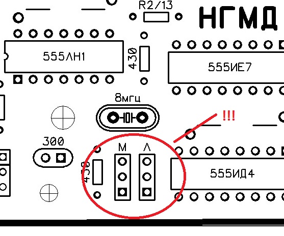

  10. #19
    16.12.2008
    Kharkov, Ukraina
    2,221
    21
    18 сообщений
    Цитата Сообщение от Павел Рябцов Посмотреть сообщение
    Ты обратил внимание, в НГМД есть переключение Московский и Ленинградский вариант.
    Нет такой необходимости переключать версии. На диодах все возможные варианты дешифрации адреса решались. У меня, по крайней мере, было так. Да и открывать крышку и переставлять перемычку каждый раз, сомнительное решение.
    Последний раз редактировалось OrionExt; 12.04.2017 в 20:12.
