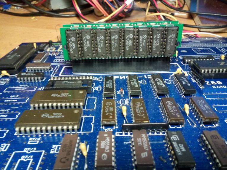

  5. #205
    04.12.2017
    87
    У меня с дефолтными перемычками ОРИОН - 128 установлены КР565РУ7К, тест памяти 128 проходит.
    https://yadi.sk/i/sWqZknFK3RyGkT
    Резисторы по Ф1 и Ф2 поставил по 680 Ом.
    Пробовал тест Z80, тоже все работает. Только запайка D6/7 155ТМ2 на карте Z80
    приводит к тому что эта микросхемы шунтирует вывод звука при работе платы на 580ИК80.
    В этом цепи нужно тоже ставить джемпер на 2 положения.
    https://yadi.sk/i/4VZU-icS3RyGqC
    Сейчас разбираюсь с подключением АМ29F040 и внешнего ROM диска.
ID:	64010   Нажмите на изображение для увеличения.
  6. #206
    04.12.2017
    87
    При установке элементов для карты Z80 и переходе назад на 8080 микросхема D6.4 КР531КП11 шунтирует своими выходами 4 и 7 шины адреса МА14 и МА15, то есть там выставлены значения 1 и это не дает процессору понизить уровень на шине МА14 и МА15 меньше 3 вольт. Тяжелая ситуация для процессора 580ВМ80А. Для устранения, нужно вывод 15 микросхемы D6.4 КР531КП11 отсоединить от земли и подтянуть через резистор 1 кОм к шине +5 Вольт. Что переведет выходы микросхемы в Z состояние. Суда тоже нужно поставить джемпер.
