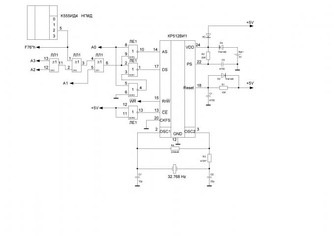

  10. #219
    04.12.2017
    87
    По какой схемотехнике?
    Схема без переделок как на "синей" плате 2 ревизии, плата по названию топика.
    Читабельная схема в приложении.

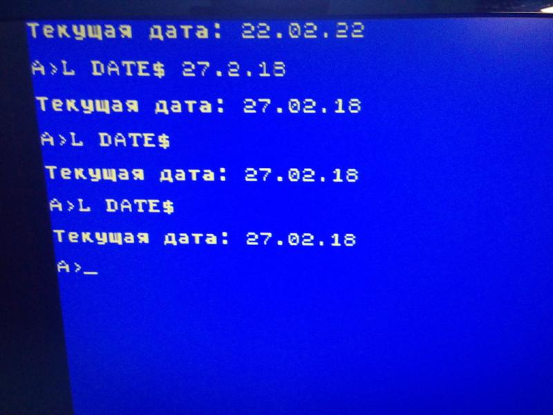

    2.Проверял в ОС DSDOS утилита DATE$.
    Утилиты TINE$ у меня на ROM диске к сожалению нет.
    Видимо она идентифицирует (делает первоначальную установку) микросхемы КР512ВИ1.
    Утилита DATE$ с заданными параметрами, дату меняет но не сохраняет.
    при выключении питания и повторном включении, дата снова прежняя 26.10.17

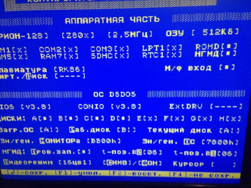

    4. F7B*h где его брать на этой ревизии платы? Делать дополнительный дешифратор?
    5. Нестабильно работает ОС DSDOS только при установке в плату Z80
    и переустановкой всех джемперов в соответствующие положение.
    Пробовал установить при Z80 монитор М2 (который стабильно работает при ВМ80А).
    То же самое, сбоит.
    При включении, загрузка может остановиться на пол экрана.
    Может загрузится но к примеру при смене диска ( жмем F1) зависнуть...
    И еще, ОС DSDOS с НГМД не читает файлы с расширением *.BRU - пишет "Каталог пуст".
    Такое происходит и с КР580ВМ80А.
    Тест TESTZ80.BIN проходит отлично.
    С процессором КР580ИК80А ОС DSDOS работает стабильно.
    Где можно скачать?
    При выключении питания и повторном включении, дата снова прежняя 26.10.17
    Можно часики перевести на адрес F76*h ?
    Хорошо бы тестовую утилиту проверки часов, как к примеру есть к НГМД TESTD$.

  11. #220
    04.05.2006
    St.-Petersburg
    2,236
    493
    995
    642 сообщений
    Тут использована "реверсная" адресация, а также другой базовый адрес RTC.
    Всё верно, для начальной инициализации RTC используется утилита TIME$.
    Однако родная версия утилиты расчитана на "посадку" ВИ1 по адресу F7B0h и адресацию в орионовском стиле (в младшей части регистр данных, за ним рег. адреса, как это реализовано в Орион-ПРО).
    Для проверки могу сделать отдельную утилиту (назовём её TIME60$), которая позволит протестировать ВИ1 по вашим адресам.
    В каком виде удобнее будет получить файл на Вашем Орионе? (ORI-файл, ODI-образ дискеты или как-то ещё)
    Всё верно. Микросхема часов не видна программно, ОС отрабатывает учёт даты без аппаратной поддержки: дата хранится в ОЗУ ПРК. При начальной загрузке устанавливается дата модуля BIOS, если не было синхронизации с ORI-сервером.
    Там ещё надо "разворачивать" стробы адреса и данных.
    Делать или нет - смотрите сами.
    Замечу, что по той схемотехнике, которая у Вас, часы не будут работать в принципе с процессором ВМ80.
    Применённая "упрощёнка" (без стробирования чтения сигналом /WR) прокатывает только с Z80.

    Очень странно. Я так понял, что какой-то конкретики у картины сбоев нет, т.е. каждый раз в разные моменты и совершенно в разных местах программ.
    Ради эксперимента попробуйте аппаратно отключить прерывания в варианте с Z80, может они как-то портят картину.
    Монитор М2 всё же рассчитан на процессор ВМ80, а значит звук генерируется через выход INTE процессора ВМ80 с помощью команд EI/DI. В момент активации EI может "прилетать" аппаратное прерывание в случае Z80, в результате код "улетает в космос".
