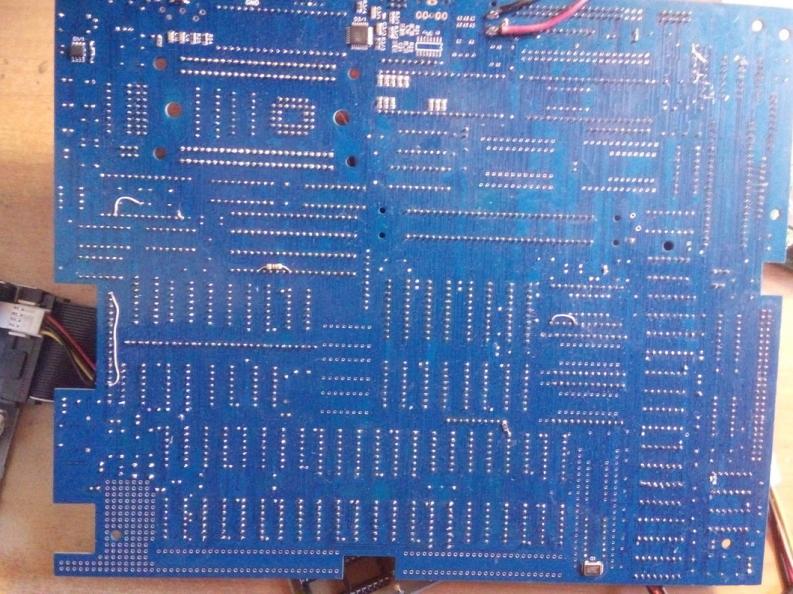

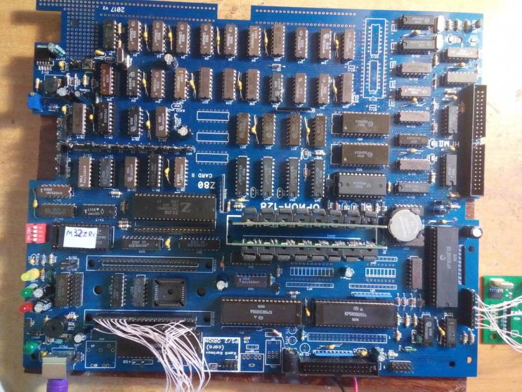

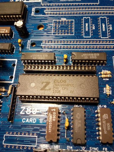

    1. Проверил карту Z80 на плате на соответствие со схемой.
    Ошибок в разводке не нашел.

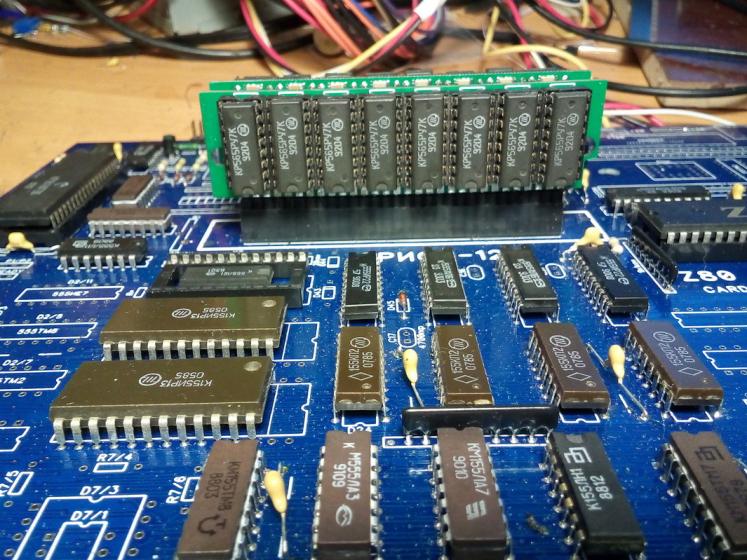

    2. Как писАл ранее, было замечено что на "холодную" плата работает какое то время.
    Вытащил на балкон, померзла на 15 градусном морозе минут 20, занес в помещение, проверил.
    Работает!!! минут 5 работала стабильно.
    Так, взял ледышку и стал прикладывать к корпусам микросхем по очереди, 555ИР22, 555АП6, память КР565РУ7К.
    И о чудо, плата снова заработал.
    Оказывается во второй линейке памяти нашлась микросхема, которой достаточно было
    слегка прогреется и она начинала работать не стабильно.
    Систему с прикладыванием льда на микросхемы памяти прорабатывать не стал :-)
    Пробросил толстым МГТФ шины питания от разъема питания к линейкам питания.
    Припаял дополнительные танталовые блокировочные конденсаторы.
    Так как лишних микросхем 565РУ7 у меня нет, просто попробовал их "потасовать" в линейке и нашел ей такое место
    где она стала работать стабильно.
    Вчера гонял плату часов 10, включал, выключал, работает стабильно.
    Сейчас ищется микросхемы памяти, так как с 565РУ7 проблемы, да и не охота с ними связываться.
    Решил приобрести импортные 41256.
    Нашел в одном месте HYB41256-12 (г.в. 1989) подойдут?
    Да, по часикам, время и дата соответствующими утилитами устанавливается.

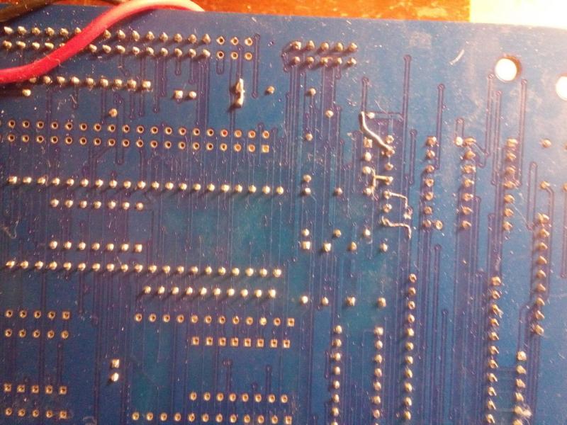

    Но часы сильно бегут в перед. На выводе 21 CKOUT микросхемы ВИ1 при отключенном
    внутреннем делителе на 4 (вывод 20 ВИ1 подключен к + питания) частота вместо
    положенных 32768 Гц становиться значительно больше, около 38 кГц.
    Из за этого часы и спешат.
    Замечено, что если нажать и удерживать кнопку сброс,
    на шине данных нет сигналов и ВИ1 работает стабильно, на выводе 21 строго 32768 Гц.
    Отпустить кнопку сброс, на шине данных появляются сигналы (на выводах AS и DS ВИ1 сигналов нет, установлена ОС где нет обращения к ВИ1)
    И частота на выходе ВИ1 снова не стабильна, есть подозрение, что нужно подобрать элементы обвязки кварца, уж очень "тонкое" место.
    Поставил тантал по питанию и промыл плату в этом месте несколько раз.
    И еще заметил, если коснуться пинцетом 3 вывода микросхемы ВИ1, то частота становиться стабильной...
    Попробую на 3 вывод навесить конденсатор на землю...
    Нормальный ход Можно еще спиртом смачивать. Спирт быстро испаряется и получается как бы охлаждение.
    Надо даташит посмотреть (сравнить), могут отличаться в узле регенерации. У меня стоят NEC D41256C-10 и еще какие-то выдернутые из XT PC.
    Поставил на землю конденсатор на 240 пик и подвозбуд пропал, на 21 выводе стабильно 32768 Гц.
    Часы уже несколько часов идут секунда в секунду, а то раньше убегали на 20 минут в час.
    Окончательная схема в приложении. https://yadi.sk/i/lyM1UaLX3Sy9R9
