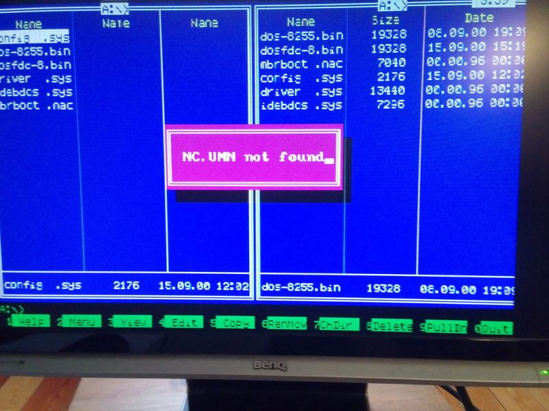

    Залил образ altair8255.odi на дискету и с нее загрузил ОС altair.
    Произошла загрузка.
    На экране:
    Best-Dos Version 2.0
    CP/M V2.2 compatible
    (c) Black Cat inc. 1996
    a:\>_
    Что дальше, есть описание ОС?

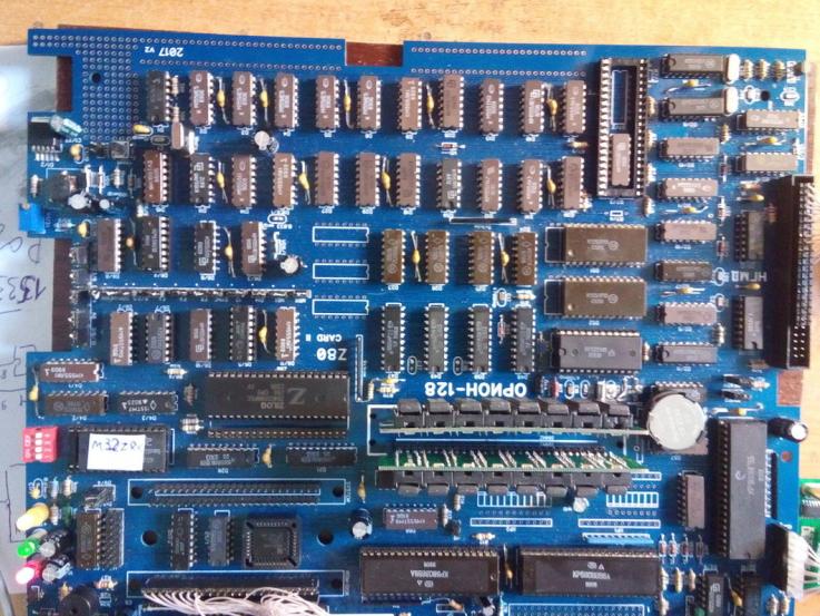

    Установил комплектующие для музыкального сопроцессора со всеми исправлениями на плате.
    Отсутствует только микросхема 155ЛА2, нет в запасах....
    Как его можно протестировать, каким ПО?
    Подключил к плате СОМ1 порт, стало веселей.
    Вот что получилось. Часы работают, немного обрезано справа...
    Ну, вполне достойно выглядит, всего полтора символа справа не влезло. Но выглядит так, что некоторые точки в полпикселя. Или это фото так искажает?
    AY можно протестировать играми от ZX в первой партиции образа в user1
    BALLBREAKER точно был с AY. Там примерно 30% игр с AY.

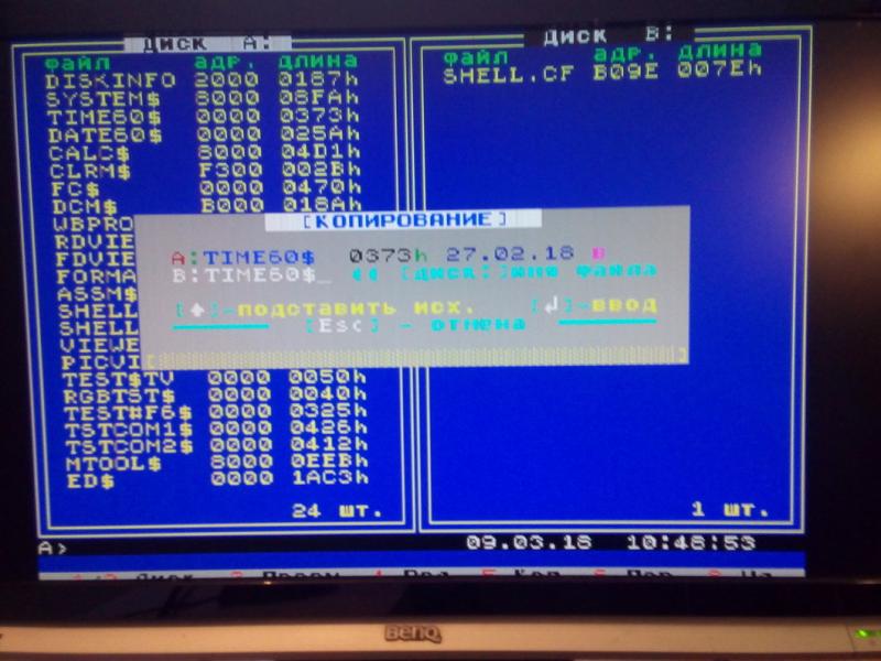

    Да, фото с мобильного телефона, качество еще то.
    Да еще у меня на дисплее есть регулировка,
    "ФАЗА" называется, изменяя ее параметры, она по вертикальной линии, шириной в 1-2 пикселя
    с шагом около 30-50 пикселей, "размывает" вертикальную линию.
    Четкой установки этой регулировкой нет, только компромиссный вариант.

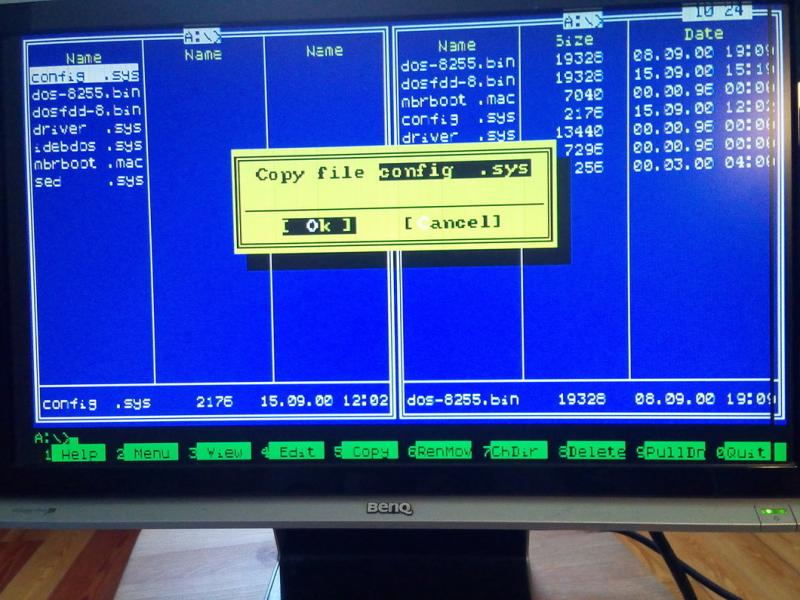

    ОС ALTAIR загружается, и в процесс работы, подгружается с дискеты.
    А можно ОС "зашить" в ПЗУ АМ29F040 там 512 кб памяти.
    И как грузить игры с дискеты, если дисковод постоянно занят дискетой с ОС?
    Ставить второй дисковод?
    Еще немного подправил прошивку адаптера VGA, теперь отображается весь экран,
    правда последний столбец отделен черной вертикальной полосой в 3 пикселя.
    И ниже на 1 пиксель.
    Будем разбираться дальше.
