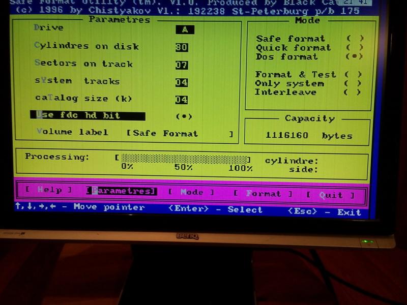

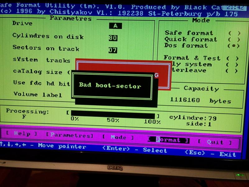

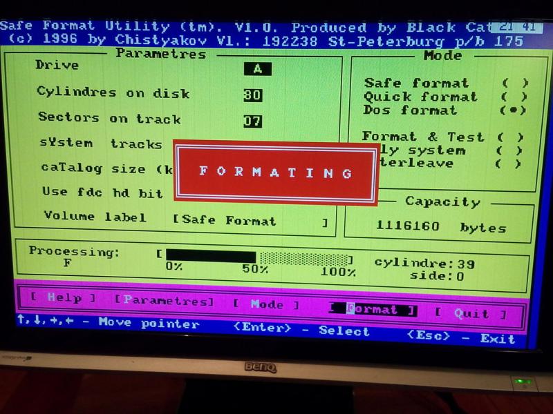

    Судя по фоткам, полностью распаян контроллер FDD, какой второй кварц? работает ли режим HD (увеличение емкости дискеты за счет бОльшего числа секторов на трек)?
    Пробовал, в нормальном режиме и с частотой такта Z80 2.5 МГц все нормально форматируется. НГМД тактируется частотой 8 МГц.
    В режиме HD 7 секторов и тактовой Z80 5 МГц (3.5 МГц) НГМД переключается на тактирование частотой 16 МГц
    форматирует но в конце выводит сообщение: "Bad boot-sector"
    Для нашего варианта турбирования (где реальный такт ~3,5МГц) надо ставить второй кварц НГМД частотой 10.5 Мгц (10500кГц), возможно подойдет 11М, но не факт (надо пробовать) - я же постом ранее давал ссылку на обсуждение где мы об этом говорили (в этом же треде но на полгода раньше). Получим 7 секторов на дорожку.
    Кварц 16М никак не должен подойти - не хватит скорости турбо Ориона, для 16М (10 секторов на дорожку) надо честных 5Мгц такта Ориона. Если бы в SF был включен режим Format&Test (т.е. с верификацией каждой дорожки), то SF обругался бы еще раньше, а не только в конце.

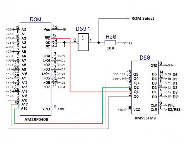

    надо проверить правильно ли заведены выходы ТМ9 порта FE на старшие разряды ПЗУ ROM-диска (Q0..Q3{D0..D3}=A16..A19) - нет ли там какой путаницы, а также все ли выводы ПЗУ правильно заводятся при постановке 27040 вместо 27080.
    Вы были правы, проверил схему и плату, разводка сделана под мегабайтную ПЗУ 27С080 JU, для подключения ПЗУ на 512 кБ
    АМ29А040В нужно на плате поменять крест на крест выводы с микросхемы К555ТМ9 5 с 7 ногой.
    Схема в приложении.
    Одно не понятно, зачем D3 заведен на пин WE ведь режима записи во FLASH у нас не реализовано?
    Пропущен D4 ....
    Сейчас все работает как положено. NC стартует из ROM , приложения запускаются.

    Вы были правы, проверил схему и плату, там и там ошибка, перепутаны выходы К555ТМ9 5 с 7 ногой. Порезал дорожки и правильно соединил МГТФ.
    Схема в приложении.
    Пропущен D4 ....
    /WE (нога 31) у 27080 является адресом A18 (Q2=D2), а вывод 1 сигналом A19 (Q3=D3).
    D4 пропущен верно, он у порта FE является выходом звука совместимо сo Спектрумом (и реализован на половинке ТМ2 в схеме Z80 Card), сигналов D0..D3 хватает чтобы использовать ПЗУ размером до 1Мб.

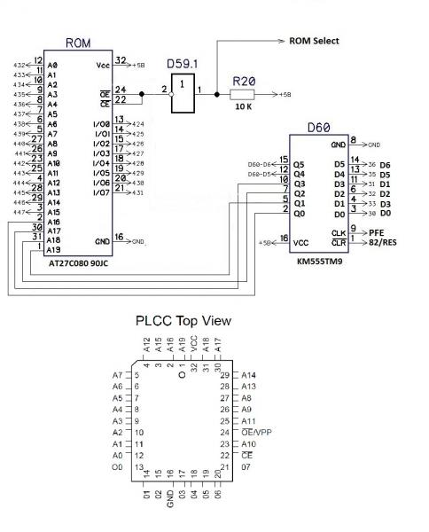

    Цитата Сообщение от Sancho45 Посмотреть сообщение
    Разводка была сделана под другой чип, точно не скажу, но что-то вроде am27c040, у которого 30 и 31 вывод это А17 и А18
    Понятно, под 27С080 JC90 32 Lead PLCC разводка в прилагаемой схеме.
    Правда, что то их не так просто найти....
