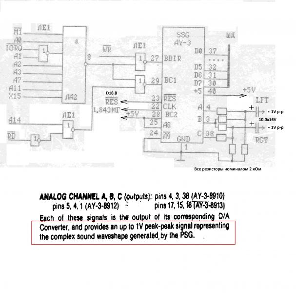

    Впаял недостающую микросхему 555ЛА2 в дешифратор музыкального процессора.
    На микросхеме МП AY-3-8910A 8907ССА на пинах 27 и 29 при выборе в проигрывателе файла
    появляются постоянно импульсы в 850 nS с частотой около 1 кГц.
    Но на выводах МП, пин 3, 4 , 38 ни чего нет, вернее сигнал с уровнем около 350 мВ и частотой около 550 кГц.
    На загруженных игрушках с музыкальным оформлением, то же на пинах 27 и 29 есть положительные сигналы но на
    выходе (пины 3, 4. и 38) ни чего нет.
    Вероятно с али приехал бракованный чип.
    Брал здесь:
    https://ru.aliexpress.com/item/AY-3-...OrigTitle=true
    Как его еще можно проверить, или какие уровни сигнала должны быть на выходе МП?
    Так как на ВС2 всегда 1, то по осциллографу видим
    что выбираются два режима работы -
    режим DWS запись данных в МП и режим INTAK защелкивание данных в адресном регистре МП.
    Можно считать, что сигналы управления приходят в полном объеме.
    Заказал новый.
    Как придет, будем пробовать дальше.
    Может кто подскажет, измерив на рабочей схеме, какие у него на выходе уровни?
    По даташиту должно быть 1 Вольт пик - пик.
    Все резисторы в обвязке МП номиналом 2 кОм Резисторы R7/3 и R7/4 не устанавливаем.

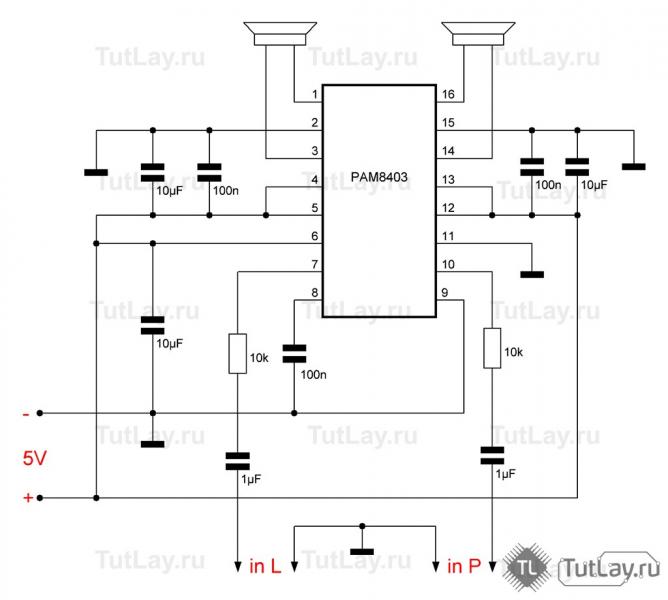

    В обвязке усилителя мощности звука на м/с РАМ8403 резисторы SMD 1206 номиналом 10 кОм и конденсаторы 0,47 до 1 мкФ.

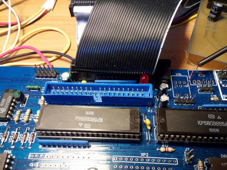

    А пока распаял на плате разъем IDE, буду экспериментировать с жестким диском.
    Правда в наличии только диск с разъемом SATА, нужен переходник.
