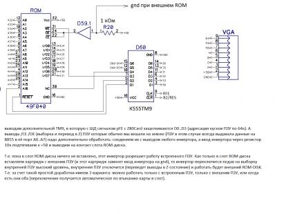

    Павел Рябцов, не совсем верно:
    Вывод "30" ПЗУ в варианте использования 28-выводной микросхемы (27С512 и т.п.) является выводом её питания, соответственно, через 1 ком не прокатит - нужно честно переключать его на питание.
    С нижним переключателем что-то не так, вероятно R39 предназначался для него.
    "Физический смысл" D59.1 и R20 мне не понятен... /ОЕ и /СЕ просто сидят на земле и всё.
    Ещё момент. Если ROM-диск топологически расположен на "мамке", то вместо RC-цепи "упрощёнки" можно на вход "R" триггера D60 завести системный сигнал /RESET (так будет грамотнее).
    П.С. в случае применения флэш-ПЗУ, вывод "31" как я понял является сигналом записи, в таком случае подача лог."0" туда будет не очень полезна... вероятно, для флэшки нужно тоже сделать коммутацию между выходом триггера и лог."1".
    Последний раз редактировалось Denn; 19.03.2018 в 22:41.

    Цитата Сообщение от RD3AY Посмотреть сообщение
    В схеме (что постом выше) встроенного ROM диска ни вижу вывода на внешний разъем ROM диска, точка соединения R20 (слево)с выводом D59.1.1 проводник ROM-Select.
    На плате ревизия 2, это соединение есть, на схеме нет. Из за этого "непонятки". схема для АМ29F040
    https://yadi.sk/i/4eUAETTm3TYWgj
    Физический смысл в том, что с вывода 1 D59.1 должна выводиться дорожка на разъем внешнего РОМ-диска (есть ли она на плате - ХЗ, не проверял, пока плату проектировали напоминал про это полдюжины раз). Когда вставляется плата с внешним РОМ-диском, она при установке этот контакт замыкает на землю, что приводит к тому что внутреннее ПЗУ отключается (Z), а работает внешнее.
