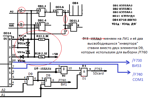

    Если в системе будут присутствовать оба, то при загрузке приоритет будет у COM2 (16C550). В утилите SYSTEM$ можно переключиться на COM1.
    Denn, а вот это вот осталось в силе?
    PT_TM0:EQU 0F730H
    PT_CTM:EQU 0F733H
    PT_SP0:EQU 0F740H
    PT_SP1:EQU 0F741H
    Тогда для выборки COM1 (0F740H) возможно воспользоваться уже имеющимся на плате дешифратором на ИД4 расположенным в КНГМД. Он делает выборку с шагом 10h в диапазоне F700..F770h (8 селектов). А то я гляжу Павел там уже примонстырил лишнюю ИД3 с дублирующим функционалом в недоставаемом узком корпусе, вместо нее тогда уж лучше поставить ВИ53 (0F730H) как в оригинале, или вообще не ставить ничего если оно не лезет или без ВИ53 всем будет только проще (с другой стороны, наверное было бы полезно иметь возможность программно задавать скорость порта).
    Получится так:Нажмите на изображение для увеличения.
    PT_TM0:EQU 0F730H
    PT_CTM:EQU 0F733H
    PT_SP0:EQU 0F740H
    PT_SP1:EQU 0F741H
    Да, конечно.
    Нее, я ничего пока не рисовал, это просто прикинул, но ИД3 в узком корпусе как грязи у меня. Но могу без проблем сделать по Вашей схеме. И ВИ53 поставить.
    Напротив, самая доставабельная:
    https://www.chipdip.ru/product/kr1533id3
    http://radetali.ru/catalog/product/m...hema-1533-id3/
    https://www.promelec.ru/product/5835...59356872854769
    Кому-то может будет полезна сама ВИ53, хотя на моей памяти ничего из софта под неё не было. В качестве генератора для тактирования протокола ВВ51 она неудачна, т.к. константы скорости неточные из-за неправильной опорной частоты (2 МГц вместо требуемых 1,8432 МГц).

    ВИ53 вообще способна выдавать частоты, требуемые чтобы эта схема работала на 115200 Бод (естественно при применении MSM82C51A)? И чтобы при этом оставалась возможность программно установить режимы типа "стандартных" 9600, 38400 Бод? Пишу "стандартных" исключительно в качестве более принятых для например подключения ASCII-терминалов (мало какие из аппаратных работают на 115200, такое только РС умеет в эмуляции терминала, но я не проверял как например виндовый Гипертерминал свяжется с Орионом на 115200, а на 9600 он чудесно работает c Орионом).
    Именно поэтому когда в ревизии.2 мы с Павлом ставили AY, то решили для его тактирования поставить как раз кв.генератор на 1,8432 МГц (и Павел всем рассылал такие кв.генераторы). Эта частота более близка к Спектрумовской (14/8=1.75М) чем Орионовские 2МГц (практиковалось 8/4 от КНГМД), и получается что в добавок к более приятному звучанию AY, мы и требуемый такт для ВИ53 уже имеем начиная со второй версии этих плат для УКНЦ. Т.е. если ты подскажешь RD3AY как чего подключить, он уже сможет проверить на своей версии платы.

    ВИ53 вообще способна выдавать частоты, требуемые чтобы эта схема работала на 115200 Бод (естественно при применении MSM82C51A)? И при этом оставалась возможность программно установить режимы типа "стандартных" 9600, 38400 Бод?
    Поскольку готового софта для Ориона нет, то имхо юзеру проще навесить нужный генератор на вход ВВ51 и не заморачиваться с ВИ53 (её напайкой и программированием). К тому же, деление опорных 2 МГц прокатывает только до 14400 Бод, дальше уже погрешность слишком велика и бόльшие скорости не работают.
    У нас на плате второй ревизии есть 1,8432 МГц (мы от такого генератора тактируем AY). От такого такта ВИ53 порт СОМ1 заведется на 115200 Бод при применении MSM82C51A? И при сохранении возможности включить 9600 и промежуточные между ними (более медленные вряд ли интересны )?

    ...для его тактирования поставить как раз кв.генератор на 1,8432 МГц (и Павел всем рассылал такие кв.генераторы). Эта частота более близка к Спектрумовской (14/8=1.75М) чем Орионовские 2МГц (практиковалось 8/4 от КНГМД), и получается что в добавок к более приятному звучанию AY, мы и требуемый такт для ВИ53 уже имеем начиная со второй версии этих плат для УКНЦ. Т.е. если ты подскажешь RD3AY как чего подключить, он уже сможет проверить на своей версии платы.
    С подключением никаких премудростей: меандр с частотой 1,8432 МГц заводится прямо в ВИ53 (на входы CLK0, CLK1 и CLK2). А вот с ПО начинаются сложности, т.к. константы делителей там заточены под кривые 2 МГц, а для "правильных" 1,8432 МГц нужны другие значения. Поэтому, имхо, проще завести нужный сигнал прямо на ВВ51 и получить стабильный результат без правки софта.
    Я с ВИ53 дела вообще не имел, так что ХЗ как там чо.
    Там ничего сложного. Это простой делитель опорной на коэф-т, который мы указываем при программировании ВИ53. Вариативность это хорошо, но её должен поддерживать софт.
    Заведение нестандартных 1,8432 МГц не решит проблему софта. А прямая подача клока аппаратно на УСАПП устраняет зависимость от ПО.
    Напрямую не получится. Для 115200 Бод на входе тактирования протокола ВВ51 как раз требуется частота 1,8432 МГц, а ВИ53 не умеет делить на 1 и на 3 (выяснено опытным путём). Можно выкрутиться джампером: для 115200 пускать 1,8432 МГц в обход ВИ53.
    Схему я уже выкладывал в № 326 посту этой темы.
    Благо, микросхема 555ИД4 будет находится рядом с микросхемами СОМ порта.
    Продублирую:
    Схема СОМ1 порта.
    ИМХО, усложнять схему из одного кварца и микросхемы простой логики "монстром" 580ВИ53 не вижу смысла.
    И еще вопрос Denn сейчас развожу печатку под чип TL16C550CN из даташита выяснил что он может работать
    от внешнего кварца и обвязки в два резистора и два конденсатора,
    почему было выбрано решение использовать внешний генератор?

    Смысл не виден из-за того что не планируешь под это дело разрабатывать, и знаком пока на Орионе только с одной разработкой для RS-232. Иначе как минимум оставил бы джамперы переключения скорости как они были у Denn-а на листке в клетку. Вот простой пример: приехала с Китая ESP8266 и надо ее прошить по RS-232, а там по умолчанию надо 38400. Или собрал serial устройство, оно с Орионом не вяжется (а должно), первое - проверить на других скоростях. Сериальная консоль для Ориона (использование Oриона без телевизора, обычное дело в CP/M), там не бывает 115200 бод. И т.п.
    PS. Получается, для 115200 бод схема тактируется на 3,6864М, а не 1,8432 МГц? Предлагаю тогда не ставить лишний генератор (не ставить 1,8432), и AY тактировать с 9 ноги доп. ИЕ5 делителя в схеме RS-232.
