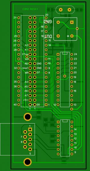

    Цитата Сообщение от RD3AY Посмотреть сообщение
    И еще вопрос Denn сейчас развожу печатку под чип TL16C550CN из даташита выяснил что он может работать
    от внешнего кварца и обвязки в два резистора и два конденсатора,
    почему было выбрано решение использовать внешний генератор?
    Всё очень просто. Вроде даже в самом д/ш сказано, что внешний генератор лучше. Как только мы связываемся с пикушными конденсаторами, мегаомными резисторами,в общем с фактически аналоговой схемотехникой высокой чувствительности, то возникает зависимость от разводки, топологии, фазы Луны... оно нам надо? А интегральный генератор наружу выдаёт готовый ТТЛ-сигнал. При цене вопроса 100..200р не вижу смысла заморачиваться с аналоговой схемотехникой.
    Касательно портов. Еси предполагаются эксперименты с устройствами RS-232, то я бы сделал СОМ1 с сеткой частот, а СОМ2 с "фиксой" - для вирт. диска. Кстати, у порта СОМ2 (на 16С550) сделана заначка под СОМ3, который тоже на 16С550. Для опытов этот чип удобнее, т.к. содержит встроенную "ВИ53", и позволяет работаь на любых скоростях, при этом схемотехника минимальная.

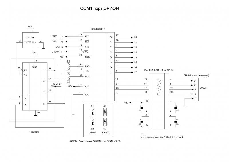

    В-общем с генератором или без, но как минимум джамперы на такт СОМ-порта как было в исходном варианте, я бы оставил.
    Изменил схему, поставил джамперы.
    Схема СОМ1 порта.
    Разработал плату для СОМ2 на TL16C550CN , установил как кварцевый генератор так и просто кварц с обвеской,
    буду на днях тестировать.

    Цитата Сообщение от andreil Посмотреть сообщение
    Я у себя в Орионе по этой причине думаю выкинуть генератор на инверторах из схемы и оставить только готовый генератор. Аналогично и с другими узлами схемы. Ладно, если ещё чип сам умеет "заводить" такие кварцы, как современные контроллеры - тогда ещё нормально, там из обвязки только пара конденсаторов, да и без них почти всегда работает нормально.
    Тут дело вот какое. В Орионе (в оригинальной разводке платы) вроде как проверенное решение, по крайней мере отзывов о проблемах задающего генератора я не встречал. Оно там канонично, феньшуйно и т.д. и т.п., думаю тут изобретать велосипед не нужно.
    Если же я проектирую новую схему (как в случае с СОМ-портами), то например мне проще использовать 100%-ое решение, чем предлагать пользователю секас с подбором серий микросхем, резистров/конденсаторов, вниканием в типы кварцевых резонаторов (некоторые, например, предназначены для возбуждения на гармониках, а не на основной частоте), ну и плюс грамотная разводка всей этой рассыпухи, которая ещё и занимает дополнительное место.
    Готовые чипы генераторов с ТТЛ-выходом не просто так придумали, оно реально удобно и беспроблемно.
    Таки да, джамперы полезны. Основное их назначение - возможность установки разных чипов (наших медленных или буржуйских быстрых).
