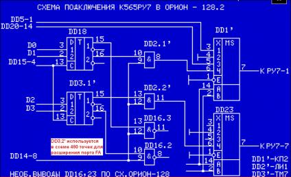

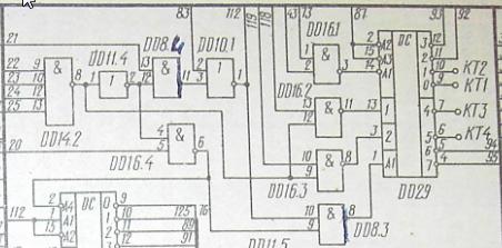

    Да все верно. Просто возникла путаница из-за того, что я смотрю в схему переделки РУ7, а в журнале и в схеме переделки на РУ7 DD16.2 и DD16.3 переставлены (хотя по номерам выводов совпадают). Вот смотри:Нажмите на изображение для увеличения.

    Цитата Сообщение от Павел Рябцов Посмотреть сообщение
    Я поменял местами только D16.3 и D8.4.
    По остальному ничего не понял))
    Как можно поменять местами D16.3 и D8.4 если это ЛА3 и ЛИ1 ?
    Что касается остального смотри на картинках: исходный вариант и что я предлагаю

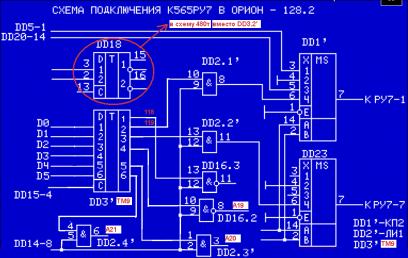

    A20 и A21 типа резерв на будущее. Для расширения до 4Мб (можно не делать)

    Типа так, вопрос, куда 9 вывод подсоединить?
  7. #387
    14.08.2006
    Владимир
    4,581
    64
    112
    97 сообщений
    Туда же куда ранее смотрел вход загрузки ТМ7 D18.1 - на вывод 4 D15.2 (инвертор к сигналу 125)
    Еще такое предложение:
    второй триггер D18.1 (ногу 3 = 2D) подсоединить не к GND, а к 36 (ШД D6). Пригодится включать дополнительные режимы экрана.
    Я бы еще и ТМ8 DD30 заменил на ТМ9 (чтобы защелкивать в порт также ШД D4 D5), но там надо будет добавить один инвертор чтобы получить еще один инверсный выход /2 (см. по оригинальной схеме)
    Тогда куда 1 вывод ТМки ?) я как раз его подсоединил на 4 D15.2.
    Ногу 3 перекинул, куда вывести сигнал с ТМки?
    По второму, у нас сейчас есть 45.6 свободный элемент.
    Вот тут я вообще потерял нить что и куда ты подключил. Вывод 4 D15.2 это защелкивание порта F9, туда же ТМ9 поставили, это ее вход С (ножка 9). А вывод 1 - сброс, его туда же куда сброс всех ТМ8/ТМ9.
    Соотвествующий выход ТМ7 пускай пока висит в резерве на будущее
    Так схема выше))
    Ну вроде теперь ясно. 1 вывод это 82/RES~, 9 вывод это D15/2_4
