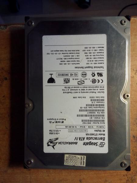

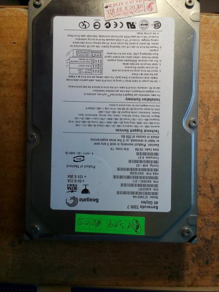

    Есть в наличии два жестких диска IDE по 40 ГБ. Подключил шлейфом к основной плате, подал питание.
    Светодиод возле разъема НЖМД горит.
    Тестирую утилитой HDDINFO$ на выходе: "Ошибка НЖМД".Нажмите на изображение для увеличения.
    Пять резисторов по 1 КОм как сказано по ссылке: схема
    припаял.
    Жесткий диск после включения питания, постоянно вращает диск (чувствуется вибрация его корпуса).
    В каком положении выставить перемычки на НЖМД, Slave, Master or single, .....
    Последний раз редактировалось RD3AY; 05.04.2018 в 10:23.

    Распортовку AY данной платы думаю лучше всего уточнить у её разработчиков. В стартовом посте не вижу информации по адресам ВУ. Подозреваю, что точно не 0F7A*h.

    Опять таки, проблема с адресами посадки. Контроллер "IDE ногодрыг" ( (С) HardWareMan ) требует других драйверов и утилит, пробный вариант которых можно скачать по этим ссылкам:
    http://denn.ru/8bit/orion/soft/hdd/hddinfo_f6.ori
    http://denn.ru/8bit/orion/soft/hdd/hddfmt_f6.ori
    http://denn.ru/8bit/orion/soft/hdd/hdrv_f6.ori
    Про использование утилит можно почитать тут. Драйвер просто запускается, в результате в ОС становятся доступны диски C: и D: (если оба накопителя присутствуют и корректно определились).
    Перемычки на накопителях выставляются в соответствии с инструкциями на их корпусах. Один накопитель конфигурируем как "Master", а другой как "Slave". Если у первого в инструкции есть дополнительная перемычка "Slave Present", то её обязательно нужно поставить, если используются оба накопителя.
    П.С. по скорости работы данная схемотехника КНЖМД конечно очень уступает варианту NEMO_IDE, из плюсов - нет проблем с античными медленными накопителями.

    Довольно странно что он горит, гореть он должен при обращениях, а не непрерывно. Я бы начал с подключения только одного привода у которого перемычками выставлено "Master".
    И если под Ордос, то для неё я делал только одну конвертированную c CP/M проверялку сигналов на выводах IDE (есть в треде этой темы) и утилиту записи/чтения носителя которую как-то можно использовать под Ордос для тестирования используемых мной схем подключениия SD/IDE - она во вложении (не знаю насколько она новая). По дефолту выбрана SD (N8VEM/MSX), нажав D перейдет к IDE master (схема 8255, т.е. та что на плате). Там еще другие буковки действий есть, в итоге можно на любое место диска писать/читать кусок любой страницы ОЗу Ориона (например, для сохранения содержимого RAM-дисков), обсуждалось тут:
    http://zx-pk.ru/threads/12771-orion-...l=1#post514453
    В качестве основного применения IDE, всё опять же делалось в/для CP/M.
    Имею давний опыт подключения 2х IDE винчестеров на одном канале к 286/386 через мультикарту. Это был IBM на 130МБ и Seagate на все те же 130МБ. Так вот в POSTе, после включения питания, пока Seagate самокалибровался (стоял как slave, т.к. IBM был ощутимо быстрее в работе) с характерным звуком, лампочка активности светилась постоянно. По времени - секунд 5 занимало.
    Seagate такой
    IBM такой
