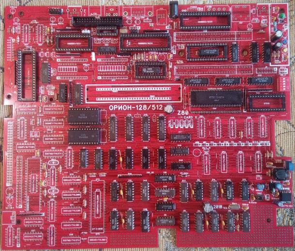

    Начал собирать потихоньку...
ID:	68859 Нажмите на изображение для увеличения.

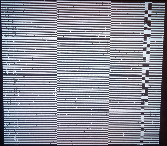

    Что-то у меня дальше матраса дело не продвигается. Собираю в минимальной конфигурации ВМ80 и 64К РУ5. Объем ОЗУ где-нибудь выставляется джамперами? Прошивок в ПЗУ кучу залил и похоже ни одна не запускается. Если ресет помучить долго, матрас пропадает и растр остается.

    Ошибки на плате исправлены С D29 и d17 ? и если да, то как именно d29. Перемычки по умолчанию для 128 кб, с одной банкой ру 5 должно запустится

    Sancho45, с d17 исправлено, d29 не влияет на результат. И так, и так пробовал.

    Сигнал на 20 ножке пзу есть? Что проверялось? Дополнительная информация была бы не лишней.
