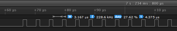

    Sancho45, с периодом 0,14с на 20 ноге появляются пакеты импульсов.
    И они почему-то всегда в противофазе с A0. Неправильно как-то.

    Что в пзу записано ? Или с разными прошивками одинаковое поведение? Что на шине данных? Первая команда C3h, ее легко определить 11000011 B.
    Желательно считать первую команду на ножках проца, после буфера, если со стороны пзу
    Может пзу не с того адреса записано
    Если команда С3h считывается на ножках проца, то надо смотреть в сторону разрешение записи в озу

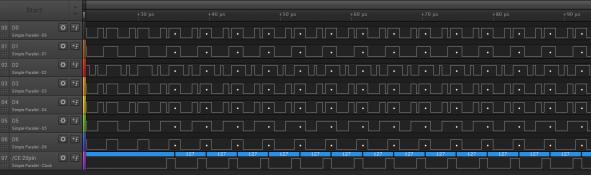

    У всех мониторов первая команда С3h. Проц пускается с адреса 0000h, но в орионе тригер подключает пзу к этому адресу и при первой команде перехода С3 XX F8h (jmp F8XX )тригер этот сбрасывается. Но нам какая разница, сделайте на вашем логере срабатывание по спаду сигнала на 20 ножке пзу и смотрите что на ножках данных проца. На его ножки идут данные через D17, которую вы исправили (точно? проверить бы дважды ее)

    Sancho45,как-то так...

    C3 не заметно, зато FF валится постоянно по шине. Впрочем, возможно не тот участок ПЗУ выбран.
    Конечно, первым делом. Иначе сгорела бы давно.
    Sancho45, вы оказались правы! Я забыл занулить 19 ножку D17 после исправления ошибки с питанием. Задумался над вашим вопросом и прочитанные на шине FFh подвигли меня проверить D17 дополнительно. Плата заработала!
