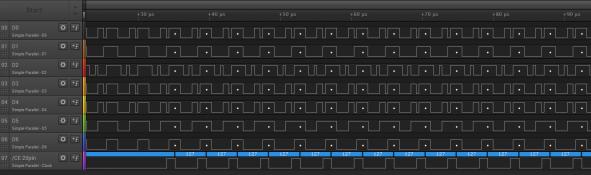

У всех мониторов первая команда С3h. Проц пускается с адреса 0000h, но в орионе тригер подключает пзу к этому адресу и при первой команде перехода С3 XX F8h (jmp F8XX )тригер этот сбрасывается. Но нам какая разница, сделайте на вашем логере срабатывание по спаду сигнала на 20 ножке пзу и смотрите что на ножках данных проца. На его ножки идут данные через D17, которую вы исправили (точно? проверить бы дважды ее)
Sancho45,как-то так...
C3 не заметно, зато FF валится постоянно по шине. Впрочем, возможно не тот участок ПЗУ выбран.
Конечно, первым делом. Иначе сгорела бы давно.
Sancho45, вы оказались правы! Я забыл занулить 19 ножку D17 после исправления ошибки с питанием. Задумался над вашим вопросом и прочитанные на шине FFh подвигли меня проверить D17 дополнительно. Плата заработала!
