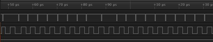

    Denn, записанные на ПК образы читаются значительно лучше, чем отформатированные в DSDOS. Вчера пол дня убил на эксперименты, но сколь нибудь значительного результата не добился. Вот сигналы на входе ВГ93.
    Длительность импульсов данных ~250нс - вроде так и должно быть. Попытка немного убавить ширину подбором конденсатора ни к чему не привела - как были ошибки чтения, так и остались. Те же самые файлы. При этом на ПК с этой дискеты считал образ и запустил на симуляторе - работает. Плюс ко всему еще и сам Орион подглюкивает иногда - скорее всего из-за плохого контакта в SIMM модулях. Когда плата разогревается, начинаются сбои. Но если пошевелить разогретые модули, то сбои проходят. Если бы контакты были покрыты золотом, наверное сбоев не было.
    Опишите более подробно проделанные эксперименты, желательно одним постом, чтобы не искать по форуму. Какой дисковод (марка), в каком режиме работает, какие дискеты (дюймаж, плотность), какая схема КНГМД, как выглядят ошибки, что значит "читаются значительно лучше" (где читаются?) и т.д..

    Эксперименты сводились к чтению подготовленных на ПК с помощью программы DiskUtil.rar дисков. На ПК установлен дисковод ALPS со стандартными установками. Дискеты 3.5" 2HD, разных марок. На дискеты были записаны несколько образов. После этого произведено контрольное считывание записанных образов и проверка их работы на эмуляторе - успешно. Т.е. качество записи дискет вопросов не вызывает.
    На Орионе установлена ORDOS V4.03 221093. Дисковод SAMSUNG SFD-321B /LFBL1 подключен к FDC коротким прямым шлейфом, перемычка DC/RDY в положении RDY. Концевик типа дискеты (HD/DD) отсутствует, на плате есть перемычка, она установлена в режим DD. Образы, насколько я понимаю, от ОрионСофт, несколько загрузочных дистрибутивных дискет - что было под рукой. По крайней мере эти образы у меня на Орионе впервые достаточно успешно читались. Лучше всего работала утилита ALT33$, она без проблем отображала список BRU файлов, некоторые файлы, как правило самые короткие, удается прочитать и даже скопировать на RAMDISK. Длинные же файлы чаще всего читались и копировались с ошибками. Ошибки типа BAD SECTOR (OS-DOS) или DISK ERR. WR/READ (ALT33$), NON SYSTEM DISK OR DISC ERROR или просто виснет при загрузке (boot loader). При этом пробовал подбирать емкость C2/4 и C2/2, но безрезультатно - заметного эффекта нет. Было подозрение на то, что D87 не справляется. Стояла К555ЛН2. Заменил ее на К155ЛН5. Так же заметных изменений не отмечено. Резисторная сборка RR2/2 на 1кОм. Может поменьше поставить? Но шлейф короткий, да и на дисководе так же есть подтяжка 1кОм. Менялась ВГ93, тоже без заметного эффекта.
    Теперь ситуация в DSDOS. Форматирование дискеты с проверкой проходит примерно так:
    Дождаться завершения форматирования в этом режиме у меня не хватает терпения. Поэтому форматирую с ключом /F. После этого при попытке зайти на диск "01 Ошибка каталога F:". Именно это я имел в виду, говоря, что записанные на ПК дискеты "читаются значительно лучше". Читаются на Орионе, где же еще.
    С помощью FDVIEW такой диск не читается. Записанный на ПК образ читается частично. Некоторые сектора считываются, некоторые нет (сектор не найден). Иногда дисковод "сходит с ума" и начинает елозить головкой туда-сюда. При этом сектора читаться перестают полностью.
    Как-то так...

    Xrust, занятный случай.
    Касательно ORDOS V4.03 221093 и утилиты ALT33$ ничего не смогу подсказать, не работал с ними.
    Картина форматирования в DSDOS говорит о следующем.
    1) Схемотехника применённого КНГМД поддерживается успешно, сигнал готовности в накопителе сформирован верно.
    2) Вторая сторона нулевой дорожки каким-то чудом полностью отформатировалась успешно! Значит может..)
    3) С 1-ой по 6-ю дорожки практически полный фэйл.
    4) Начиная с 7-ой дорожки вновь наблюдается значительный успех в форматировании второй стороны дискеты, относительно первой.
    5) Часто неудача случается с секторами 1, 3 и 5, соответственно 2 и 4 форматируются успешно.
    У меня следующие мысли:
    * Возможно, дисковод таки не переключился в режим DD (наиболее вероятная проблема, пп. 2, 3 и 4 просто явно намекают на это).
    * Что-то не так с отловом синхры от индексного маркера (когда-то где-то читал, что помогает "антидребезг" конденсатором на 470нф сигнала INDEX)
    * Схема в архиве для меня сложна для понимания (иностранные обозначения и отсутствие маркировки ЛЭ, непонятное назначение сигналов от хоста), если в схеме есть одновибратор АГх (D88.2 ?), то он должен быть строго 155-ой серии, в противном случае требуется пересчёт RC-коррекции.
    * Резисторы подтяжки сигналов накопителя в случае 3,5" дисковода не сильно актуальны, т.к. они уже имеются внутри устройства (звонятся тестером).
    * Разметка секторов в DSDOS делается следующим образом (отсчитываем от индексного маркера): 1, 3, 5, 2, 4. Такое чередование сделано для ускорения доступа, чтобы при последовательном считывании секторов не ждать целый оборот. Так вот, картина с нечитаемостью секторов 1,3,5 и успехе с 2 и 4 намекает на возможные проблемы с отработкой сигнала READY (узел КНГМД на транзисторе, который "вэйтит" процессор, не путать с похожим сигналом накопителя!), есть смысл проверить работу этого узла.
    * Если есть возможность, я бы проверил другой экземпляр ВГ93.
    * Вопрос фильтрации питания. Для теста докинуть "банок" в КНГМД и в непосредственной близости к вводу питания в накопитель (у меня стоит 6800 мкф!).
    * Накопитель должен запитываться от отдельной ветки БП, ни в коем случае не от КНГМД, т.к. работа шаговых моторов даёт сильные броски тока, которые в случае 3,5" дисководов идут по общей с ПРК цепи +5в..
    * Нечётные линии шлейфа от КНГМД к накопителю должны быть заземлены.
    * Попробовать утилитой FDVIEW$ почитать дискеты, которые успешно читаются на писи. Попробовать понять закономерность, какие дорожки/сектора/стороны читаются успешно, какие нет.
    Утилита не определяет формат данных, а просто пытается прочитать целевой сектор в буфер. Сектор может не прочитаться по двум причинам: он не читается (ошибка чтения) или его физически нет на диске. Косвенно есть зависимость кол-ва секторов от их размера. Это надо иметь в виду. Для простоты: в 8-битном мире обычно 5 секторов по 1024 байта каждый, в писишных форматах 9 секторов по 512 байт.
    Как-то так...
    Похоже на неисправность накопителя. Слетает юстировка, которая "лечится" командой отправки головок в начало.
    Последний раз редактировалось Denn; 01.08.2019 в 14:54.
