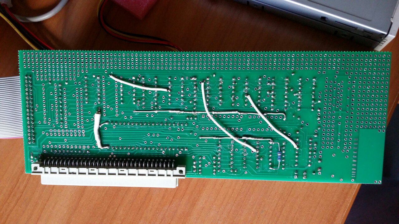

    АГ3 стоит 555 серии.
    Она не подходит, это у меня в памяти отложилось 100%, т.к. напарывался лично (правда, в другой схеме КНГМД).
    Xrust, что-то я переделывал в схеме, вот видна "поножовщина":
    Фото датировано маем 2016, но увы в памяти подробностей ноль, прямо как после сдачи экзаменов в универе в лучшие годы)
    ещё вот такой момент:

    Вот как раз хотел написать, но Sancho45 опередил: банально попробовать 100% рабочий дисковод от писи на Орионе.
    Меня насторожили странные звуки...
    Я ничего не понимаю..
    "Но, позвольте, как же он служил в очистке?!"
    Память начинает потихоньку возвращаться ко мне, и я вспомнил, что в итоге у меня был "битый" дисковод, который тоже чудил не по-детски. Ситуация в моём случае была осложнена тем, что я писал поддержку НГМД практически с нуля, и не понимал где косяк: в моём коде, в контроллере или в самом дисководе. Почему-то на привод я грешил в самую последнюю очередь, а в итоге оказался глючным он. А точнее даже два привода, третий заработал как надо. И выяснил я таки подключением к писи.
    В общем, надо эту мыслю попробовать.
