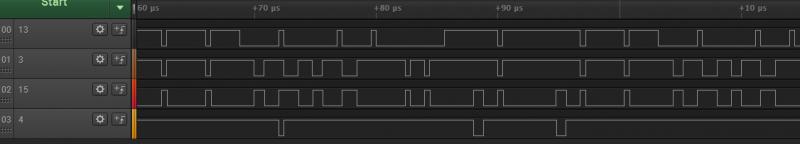

    Sancho45, D27 КМ555ИД4 выпаял, тест на MiniPro проходит.
    Есть еще одна такая же, есть К555ИД4, есть даже К155ИД4 одна. Какую выбрать?

    155 )))или любую и попробовать просто с монитором без ордоса , будут ли импульсы, уж просто монитор точно не должен лезть в адрес F700
    может подтяжку 1 ком на этот 4 вывод d27? не будет лишней

    Sancho45, запаял к155ид4, как и ожидалось, ничего не изменилось. С 4 вывода идут отрицательные импульсы, даже в мониторе. Осцилл говорит там что-то про 62кГц.
    Так он и так в высоком уровне.
    Sancho45, запаял резистор. Все равно импульсы остались, только фронт слегонца скруглился.
    Решил проверить, что на входы D27 приходит. Думаю, ЛА в этом поможет.

    наберите в мониторе программу директивой М0
    с3
    00
    00
    потом точка .
    и G0
    т.е. запустить с адреса 0000h
    будет вечный цикл и импульсы должны пропасть

    Вот что на выводах D27:

    По логике так и должно быть , главное еще и сигнал на выв 2 D27
    Если запустить цикл сообщением выше, то 13 и 3 всегда будут в 0
    импульсов не должно быть на 4 выв

    Sancho45, это монитор к порту обращался. Переключился на другую версию и на 4 D27 стало тихо. Только ORDOS не стартует. Как ее запустить из монитора? Промт ОРИОН128.2 и =>_
    Директива [Z], емнип
    но сначала [R]

    О, нашел монитор другой версии, который запускает ОРДОС и не мусорит.

    в любом случае обращений не должно быть к вг93, даже в ордосе, там еще несколько адресных линий участвуют
    обычный монитор1 не совместим с ордос 2.4 и выше
