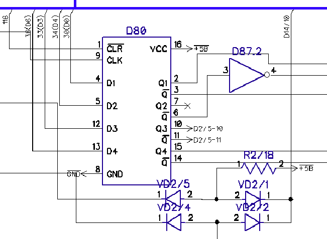

  5. #784
    12.04.2017
    г. Тольятти
    932
    247
    169
    82 сообщений
    d4 - выбор стороны: "0" - вторая сторона, "1" - первая сторона (инверсная логика);
    d2 - всегда пишу "0" (вроде выбор плотности?);
    d1&d0 - выбор накопителя: "00" - первый, "01" - второй, и т.д..
    Смотрю в схеме: D0, D3, D4, D6
    Ранее была речь про то, что на CS ВГ93 постоянно наблюдаются импульсы выборки, даже если работа с НГМД не производится.
    Это уже проехали. Монитор выборку делал. Больше им не пользуюсь.

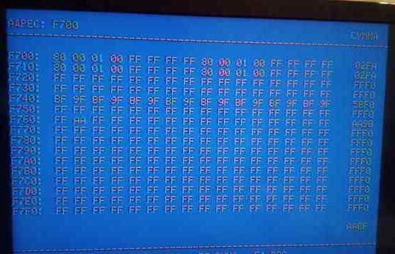

    Цитата Сообщение от Sancho45 Посмотреть сообщение
    сделайте фото дампа с адреса F700h - F740h
    вроде видно...
    Загадочная история. Дешифратор адреса штука "линейная" и "статическая".
    Ну уже же разобрались, выборку ложную монитор давал. Я его больше не использую. Теперь выборка правильная стала.
    С картой Z80 - ЕСТЬ.
    Я опять был вынужден перейти на ВМ80, т.к. ORDOS с Z80 не работает почему-то. Сейчас поставил ромдиск с TESTD в комплекте и проверяю по пунктам. Видимо что-то не так с портом управления. Не ловпадает схема и описание его структкры у Denn. В первом тесте TDSTD не работает выборка диска, старт мотора и выбор стороны. Но при втором тесте запускается мотор и загорается лампочка дисковода. Тест записи - ошибка, тест чтения - ОК. (защита записи стояла, теперь наоборот стало)
    Не ОДИН Монитор не делает выборку ВГ, если его об этом не попросить.
    запуск кода "0000: C3 00 00" прервал выборку. Замена монитора решила проблему. Могу скинуть тот монитор для изучения. Хотя он везде лежит под названием 3.1
    Но я боюсь, что разговоры о мониторе уведут от важного факта: выборка портов правильная, а вот биты порта управления в схеме не соответствуют описанию работы контроллера.
    Последний раз редактировалось Xrust; 04.08.2019 в 18:56.

  11. #790
    04.05.2006
    St.-Petersburg
    2,236
    493
    996
    643 сообщений
    Монитор не может обращаться к ВГ93, там нет такого кода. Скорее всего ошибка в дешифрации, как писал выше - предположительно сканирование клавиатуры.
    Вот из журнальной публикации:
    Этот пользователь поблагодарил Denn за это полезное сообщение:
    Xrust(04.08.2019)
