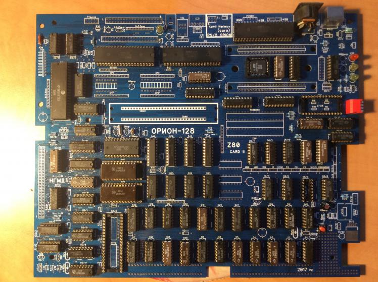

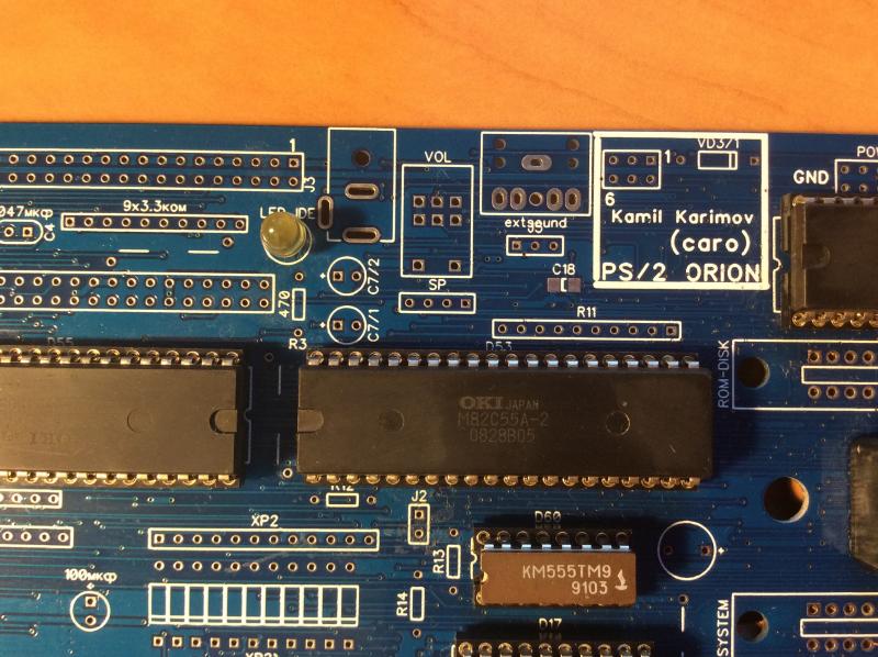

    Приветствую.
    Не прошло и трёх лет, как руки дошли до сборки. Карантин, и всё такое.
    Синяя плата, v2. Для нее bom существует? Список деталей и номиналов нужен, на шелкографии половины нет.
    Просмотрел все страницы, не нашел. Или пропустил.
    Как такового списка нет, но каждый узел расписан в соответствующей теме. Под какой проц будет сборка? будут вопросы- задавайте)
