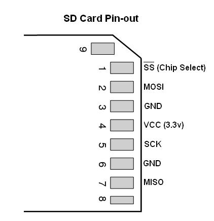

    Цитата Сообщение от TheAbcs Посмотреть сообщение
    Так я на схеме по этой ссылке и пытался найти, где у контроллера клавиатуры CLOCK и DATA...
    Из исходников от vinxru
    // Привязка
    // 2       - прерывание от компьютера
    // 0,1,4,5 - данные от компьютера.
    #define KEY_HP      7      // Вывод порта D для кнопки HP
    #define PS2_CLOCK   3      // Вывод порта D для тактового входа PS/2
    #define PS2_DATA    6      // Вывод порта D для линии данных PS/2
    Теперь про SD: на схеме, слева от резиков R1-3, написано где SDSEL, MOSI, SCK, на разъёме оставшиеся MISO и 3.3V, собственно, на китайских шилдах точно такие-же надписи. а с разводкой SD-CARD, так вообще по пинам один в один...

    Насчет исходников - была мысль посмотреть... Но мне, вроде, и другая версия контроллера клавиатуры попадалась... Так что решил, тем более что меги8 все еще не нашел, что раз на схеме нет - проще будет пару проводков местами поменять (я PS/2 "выкидыш" с пентиум1 нашел), если с первого раза не повезет :-)
    С SD-картой на схеме все понятно, в принципе... Там другая проблема - у меня маленьких карточек нет, а с большим - лотерея, как мне показалось...

    Что за проблемы у вас с SD контролером? У меня по родной схеме автора прекрасно работает. Ничего не изменял. И запись и чтение в порядке. Проблема в другом - нет ПО, кроме самого командера от автора.
    SD карты применял объёмом не больше 2 ГБ, хотя одна и на этот объём не пошла.
