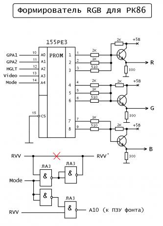

    Если использовать всего 3 бита, но подавать их через кодо-преобразователь, то цветов также останется 8 и к тому же цвета будут одновременно и для INK и для PAPER. Причём будут иметься самые ходовые цвета, а не только производные из основных цветов с весами 1. На 8-ми битовом кодо-преобразователе 3 в 8 получаются 3 бита на веса R, 3 бита на веса G и всего 2 бита на веса B. Но доступных цветов становится 256. А бит RVV освобождается для коммутации фонтов.
    Хоть убей -- не понимаю как работает ваш кодо-преобразователь. Для 16 комбинаций (8 foreground + 8 background) нужно 4 линии. Как вы умудряетесь тремя линиями обойтись? Что за магия такая? Схему приведите.
    Четвёртая линия - это собственно видеовыход: есть точка или нет.
    Не понимаю как работает ваш кодо-преобразователь. Для 16 комбинаций (8 foreground + 8 background) нужно 4 линии. Как вы умудряетесь тремя линиями обойтись? Что за магия такая? Схему приведите.
    Вот схема видеовыхода совместимая со старым цветом. В режиме старого цвета выполняется прямое управление лучами кинескопа, а сигнал RVV выбирает - в знакоместе задаётся цвет фона или цвет символа. В режиме нового цвета, сохранены 8 цветов, причём цвет имеет одновременно и символ и фон, а бит RVV освобождён для использования в качестве оперативного коммутатора фонтов, что позволяет одновременно в одном экране иметь 256 символов. Таким образом, расходом в 2 корпуса достигается не только выигрыш в качестве цвета, но и в количестве доступных символов.
    Сигнал "Video" с выхода ИР13 управляет тем, будет выдан на выход код цвета символа или код фона. Сочетания цветов любые, т.е и цвет фона и цвет символа могут быть любыми из 256 цветов. Но всего сочетаний цветов - только 8. Код этого сочетания как-раз и поступает с выходов ВГ75. Таким образом эти 3 бита не цвет, а код, задающий какими чернилами и на каком фоне рисуется символ. Например, код 0 можно сделать желтым на синем (или зеленым на чёрном) и это будет код монохрома.
    В режиме совместимости сигнал "Mode" равен 1, отчего сигнал RVV проходит и схема работает как и ранее. Одновременно сигналом "Mode" формируется ноль на входе ПЗУ фонта, отчего включён базовый фонт, что и требуется для антикварных программ. Естественно, в режиме совместимости сигналы PB0...PB4 с D14, также задающие номер фонта (если фонтов больше 2-х), должны быть нулями, чтобы был включён базовый фонт. ПЗУ РЕ3 прошито так, что в режиме совместимости со старым цветом на всех весах Rx, Gx, Bx полностью повторяются сигналы на 3-х входах РЕ3 (как будто бы РЕ3 вообще нет), что и обеспечивает совместимость.
    В режиме нового цвета сигналом "Mode"=0 запрещается прохождение RVV на схему инверсии на ЛП5, - вместо RVV туда подаётся 0, отчего схема инверсии не действует. В режиме нового цвета инверсный сигнал "Мode" разрешает поступление на вход А10 ПЗУ знакогенератора сигнала от атрибутного выхода RVV ВГ75. Тем самым в этом режиме бит RVV служит для оперативный смены фонта. Благодаря использованию РЕ3, в новом режиме число цветов не изменилось, причём цвета стали более удобными для программ.
    В качестве сигнала Mode, который переключает режим цвета, используется сигнал с тумблера или разряд порта C ППА D14.
    Путём расхода ещё двух КП11 можно получить в данной схеме 2 палитры. Тогда коммутация выходов RGB делается не за счёт совместимой прошивки РЕ3, отчего сигнал "Mode" не подаётся на РЕ3 и её один вход освобождается. КП11-е коммутируют 8 выходов РЕ3. В режиме совместимости на выходы КП11 проходят сигналы GPA0, GPA1, HGLT (как в старой схеме цвета). А в режиме нового цвета на выходы проходят сигналы с РЕ3. На освободившийся адресный вход РЕ3 подаём бит выбора палитры PA0 ППА D14.
    Однако, если для кодо-преобразования применять не РЕ3, а РТ5, то и без двух КП11-х получается 16 палитр выбираемых PA0...PA3 ППА D14.

    Это и есть палитры, точнее только одна палитра, жёстко заданная прошивкой. Палитры это перекодирование логических цветов в физические значения в виде яркостей RGB. А чтобы получить полноценные палитры, т.е переключаемый набор цветов, то достаточно заменить РЕ3 на РТ5 (можно даже на 573РФ5) и подать с неиспользуемых разрядов ППА D14 на лишние адреса РТ5 биты управляющие выбором текушей палитры.
