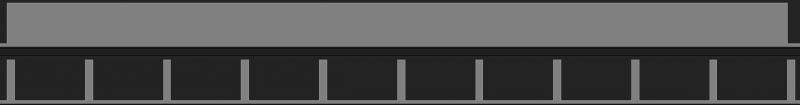

    Тесты 1, 3 и 4 на реальном Апогее ничего не показывают.
    Тест 2 выдаёт такую картинку:
    При этом синхронизация периодически срывается.
    Сейчас остальные попробую..
    С остальными тестами то же самое - ничего нет на экране
    Последний раз редактировалось SegaBoy; 21.03.2017 в 19:03.
