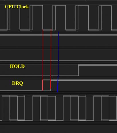

    Добавил сигналы ВГ75 LC0-3, теперь наглядно видно какая линия из строки выводится.
    Добавил сигналы ВТ57 /MEMWR, /IORD и /IOWR. Первый выставляет адрес в ОЗУ, второй дёргает /WR ВГ75. Что делает третий не знаю, он заведён на сигнал /RAS ОЗУ. Может это и есть регенерация?
    SegaBoy, раз уж у Вас есть аппаратура, не можете ли Вы выяснить, есть ли такие линии растра в знакоместе, при которых захвата шины никогда не бывает? Это бы существенно улучшило музыкальные возможности РК86.
    Да, сейчас найду этот момент и выложу скрин. Так же выложу весь файл анализа для самостоятельного просмотра.

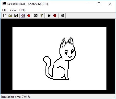

    Тут всё просто. Если этот параметр равен 1, то экран становится через-строчным. Сначала выводятся все горизонтальные линии первой строки. Затем столько же выводится пустых (чёрных) линий. Потом начинается отображение всех горизонтальных линий второй строки, а за ней снова столько же пустых линий. И так до конца экрана. Соответственно сам экран в памяти занимает в два раза меньше места (и ПДП так же происходит в два раза реже).
    Например можно сделать текстовый режим 64х16, читать в таком режиме будет намного удобнее.
    Добавил под спойлер, как это выглядит на реальном Апогее.
    П.С. Похоже что последняя строка знакомест выводится без последующих spaced row. За ней сразу идёт кадровый синхроимпульс.

    Значит так. ПДП не беспокоит процессор пока ВГ75 выводит линии с 3 по 8. Включается на последней строке 9 и продолжается с 0 по 2. Это актуально для оригинального режима. При сокращении линий в строке с 10 до 8, свободные от ПДП линии будут с 3 по 6 и запрос к ПДП начнётся с линии 7. Если менять режимы работы контроллеров то и эти цифры могут измениться.
    П.С. файл анализатора для самостоятельного изучения выложил в прошлом посте.
    П.П.С. Поправочка. Ввёл всех в заблуждение, так как не учёл в 4-м параметре инициализации ВГ75 значение M. По умолчанию в РК (и Апогее) оно равно 1. Значит на выходах LC формируется значение на один больше.
    Цифры выше надо понимать так - с 4 по 9 отображаемую строку нет ПДП и с 0 по 3 оно есть.
