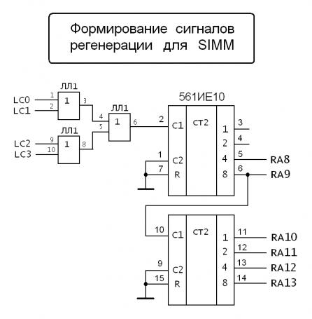

    Решена проблема регенерации SIMM большого объёма. Для этого вводится счётчик регенерации, формирующий адреса регенерации A8, A9, A10, A11. Этот счётчик переключается с периодом вывода 4-х строк в момент вывода первой линии знакоместа. 4 строки необходимы, т.к в одной строке регенерируется только 64 столбца. 256 столбцов регенерируются за 4*64*10=2.56 МСЕК. SIMM 256 кб регенерируется за 5.12 МСЕК, SIMM 1 мб регенерируется за 10.24 МСЕК, а SIMM 16 мб регенерируется за 40.96 МСЕК, что с запасом удовлетворяет паспортным данных всех микросхем.
