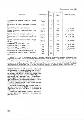

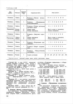

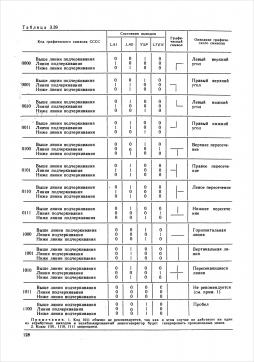

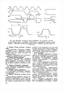

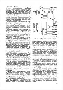

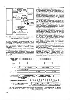

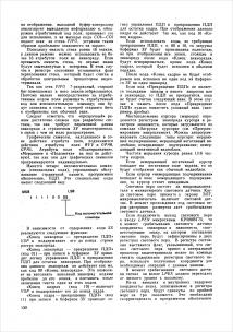

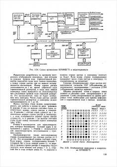

    Даташит на ВГ75.
    Не знаю почему, но картинки урезаются по размеру, а архив не хочет цепляться.

  5. #325
    HardWareMan
    ZEvS, зачем выкладывать вырезки из справочника, когда можно скачать его целиком? Может кому не только ВГ75 понадобится, ведь она работает только в связке с ВТ57. И впредь, лучше всегда говорить, откуда дровишки, чтобы не напрягать собеседников, ведь у них уже могут быть более актуальные данные.
    Последний раз редактировалось HardWareMan; 29.03.2017 в 14:27.
  6. #326
    18.03.2017
    51
    ZEvS, зачем выкладывать вырезки из справочника, когда можно скачать его целиком? Может кому не только ВГ75 понадобиться, ведь она работает только в связке с ВТ57. И впредь, лучше всегда говорить, откуда дровишки, чтобы не напрягать собеседников, ведь у них уже могут быть более актуальные данные.
    Ок, учту.
    Кстати, пробую сейчас на железе. Оказывается у микроши работают мигающие символы и какие-то крикозябли.... Мигание получается с помощью сигнала VSP. Кстати частота мигания не совпадает с частотой мигания курсора.

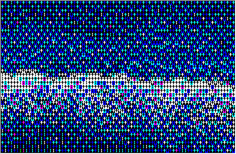

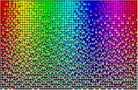

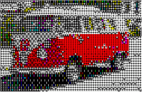

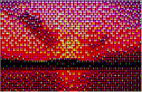

    пофикшенные и несколько расширенные(в 2 раза больше цветов(если конечно подчеркивание ємулируется правильно)) картинки
    fixtsts.zip
    долго пытался понять что же не так...
    чаво оно начинает читать с пол кадра...
    видимо стоп дисплей работает несколько иначе чем я предполагал
    хотя ресет после него правильно перенастраивает параметры
    но что то потом идет не так
    в придачу это что то эмулируется в emu80 o_O
    еще нужно проверить как работает включение\выключение прерываний
    в b2m разрешение прерываний сбрасывается сбросом и в итоге зацикленая синхронизация зависает
    в emu80 не сбрасывается и то что висит в b2m тут запускается
    и сбрасывается ли флаг сразу при чтении
    или пока идет последняя строка его нельзя сбросить
    и у нас сработают 100500 синхронизаций с последней строкой подряд...
    еще нужно удостовериться
    мигает ли курсор под атрибутом подчеркивание
    для этого есть tst01.rka, tst02.rka в архиве
    0001.rka
    выводит все возможные атрибуты
    нужно 2 фотки обоих состояний изображения
    и еще видно ли в этом режиме курсор?(он под черными атрибутами)
    Посмотрю и попробую разобраться, попозже только.
    Согласно даташиту, кроме явной установки, флаг IE также автоматически устанавливается командой Start Display. Совершенно не уверен, что оно у меня отрабатывает правильно - проверю.
    Сразу.
    Мигает, тесты посмотрю чуть позже.
    Кстати, в ответ на вчерашний вопрос: курсор формируется сигналом lten в режиме подчеркивания и rvv - в режиме инверсного блока.
    а что там висит?
