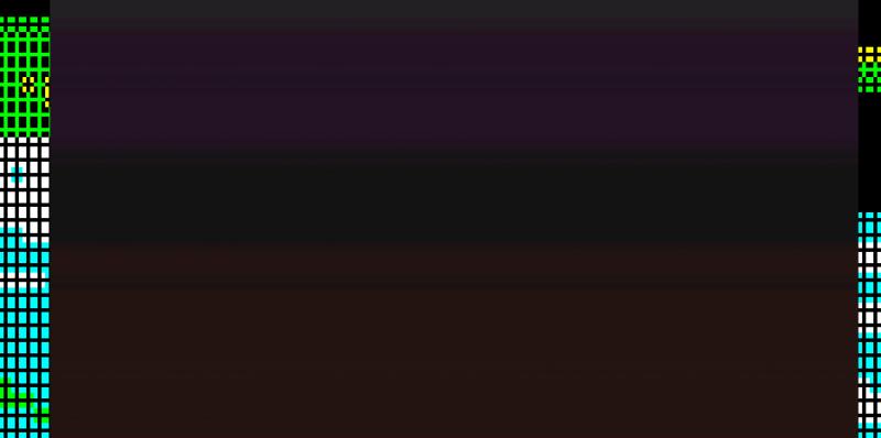

    1) Не надо рисовать слева - будут тёмные тянучки на всю строку. Здесь, после строчного синхроимпульса, идет привязка к уровню чёрного.
    Вот я добрался и до этого
    Изображения с реального железа закаптуренные DDp с тв тюнера
    ((и очищенные от не фона) по бокам подставлено то что обрезалось)
    там назывались rgb.jpg yc,jpg

    на которых видно что содержимое первых 5-х или последних 2-х знакомест
    может переть на фон с задержкой в несколько строк и в инверсированном виде
    вот 40 тестов в одном .rka для проверки возможностей этой фичи
    bckgrndtst.zip
    (переключение методом научного тыка или клавишами 1,2)
    конечно на некоторых телеках может просто не быть никакого эффекта вообще
    (что в общем то и видно на одном из телеков на фотках DDp)
    вот нафотошопил как это можно использовать
    конечно не сильно впечатляет
    но думаю можно будет сделать и немножко лучше
    (возможно можно будет делать плавные градиенты одного цвета)
    да и получить дополнительно более разнообразный фон без каких либо усилий..
    ...почему бы и нет?
    Реквестируются
    результаты (40 фоток\скриншотов) работы на разных телеках\тв тюнерах
    и впилевание поддержки эффекта в emu80
