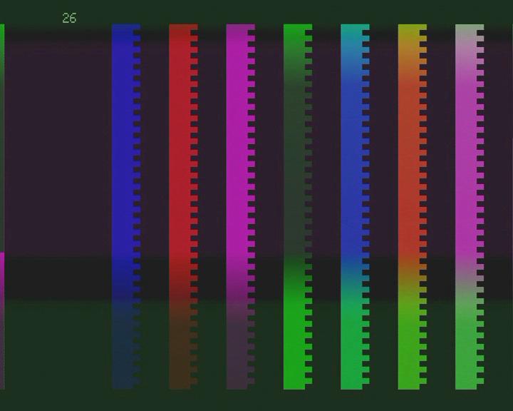

    результаты (40 фоток\скриншотов) работы на разных телеках\тв тюнерах
    Вот результаты на моем ТВ-тюнере:
    https://yadi.sk/d/5BZy6k4G3GcV9A
    К сожалению, нет возможности пока подключить в цвете - надо либо схему типа video doctor от vinxru паять либо что-то другое изобретать...
    В принципе, есть PAL-кодер от nedopc, но по-моему, кто-то уже писал, что с сигналом Апогея он просто так работать не будет...
    и впилевание поддержки эффекта в emu80
    Что-то я не уверен, что эта дрожащая картинка стоит поддержки в эмуляторе. Хотя, если получится добиться стабильных результатов на разных устройствах... тогда можно будет подумать над этим...

    дрожащая картинка
    а как проявляет себе дрожание?
    оно дрыгается?
    или на каждой картинке стабильное изображение?
    и просто смещение строк
    оно на каждой картинке?
    некоторые из них и так могут вызывать смещение
    по идеи кроме фона еще будут окрашены и сами столбики
    и того на картинке должно быть видно под 70 цветов

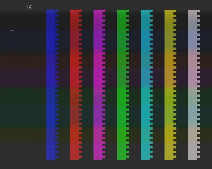

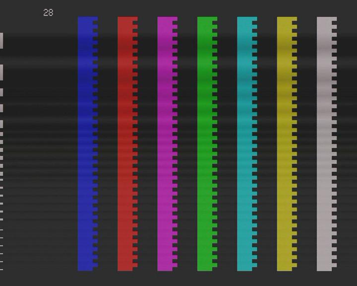

    Расматриваю результаты.
    В вашем случае на фон прет содержимое только двух последних знакомест
    точнее участок в одно знакоместо между 2-мя
    (видно по 20-му тесту)
    как и предполагалось в инверсированном виде
    при этом вполне можно смешивать 2 разных цвета (видно по 21-му тесту)
    разрешение довольно высокое
    можно рассмотреть каждую пиксельную строку
    задеркжа в одну строку
    (видно на тестах 29,32)
    при плавной смене цветов искажений(смещение по оси Х) практически не видно
    Для вашего случая тесты 5,7,8,9,10,11,12,13,14,15,16,17,18,28,31,34,37,40
    к сожалению не актуальны
    самое интересное что в данном случае
    фон остается не изменным кроме варианта когда за границей экрана ничего нет вообще (черный бордюр)
    вот тогда фон немножко прибавляет яркости
    а яркость нормально меняется только у светящихся точек...
    ...интересно что это за кубоид справа снизу о_О
    в видео памяти его нет...

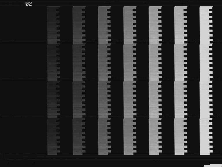

    вот последние достижения
    как минимум 56 цветов (4 раза подряд) во всей своей красе
    правда на чернобелом телевизоре

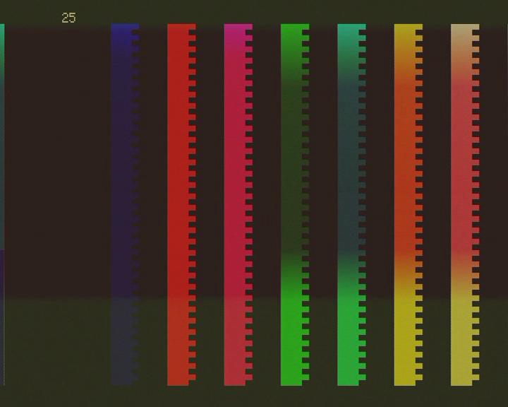

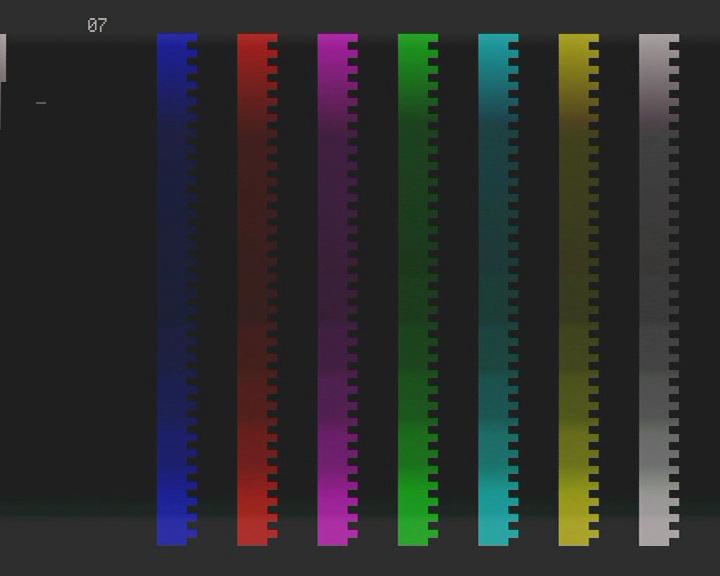

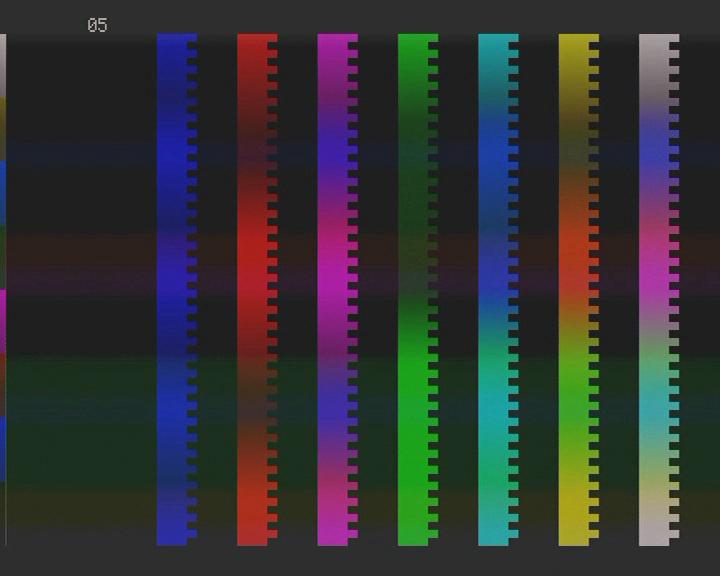

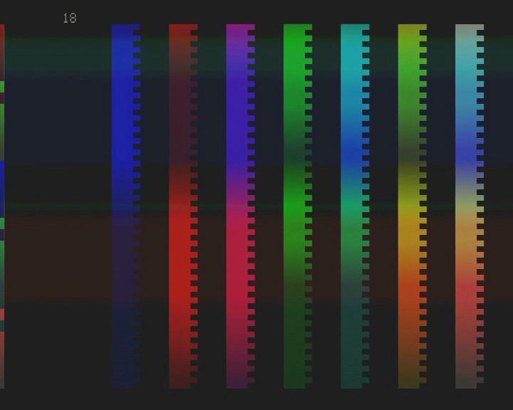

    Цитата Сообщение от DDp Посмотреть сообщение
    Можно. И только ради того что бы показать *****код (рисование на бордюрах)
    Ну во первых эффект теплый и ламповый (то есть возникает на реальном железе)
    во вторых если я буду что то делать я буду его использовать
    и на помню что в eightyone эмулируются даже помехи от проца на экране...
    (хотя и не на каждом видео на ютубе их и видно(у некоторых идеально чистый экран...))
    что то мне сходу не дошло что тапки летят не в мою сторону...
    Может, никому это не нужно
    может
    Да
    результаты 0001.rka.SAA7135.RGB
    впечатляют (меня)
    я ожидал более слабого эффекта
    такие симпатичные цветные градиенты
    вот бы так вели себя все телевизоры!!!
