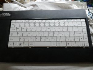

    Будет регистр разрешения, сбрасываемый при перезапуске БК. Вероятно 177766.
    Вопрос с клавой решен будет так : встроенный УТК-4 с ЭКФ564КП2, коммутирующе линии ВП1-014. Одновременная работа ноутбучной клавы и МС7008 = да.
    Ноутбучная клава подключается непосредственно на плату БК.
    Пока никаких предложений по покупкам такой платы БК не поступало.
    Выйти в "0" можно, если удасться продать не менее 20 плат по 10 т.р. ( при бесплатной сборке и отладке ).
    Примерный внешний вид :
    ( цена такой клавы - менее 1000 руб на Али ).
