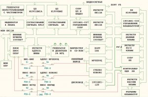

    Блок-схема упрощенная :
    Можно будет использовать родные ПЗУ от БК11М при пуске в режиме ВМ1.
    Задержка ОЗУ ЦП - не более 2 тактов при 6 мгц., и её можно теоретически регулировать, вплолть до БКшных ~3 мкс. Т.е. на Н1806ВМ2 можно получать 1 млн рег-рег в программе пользователя.
