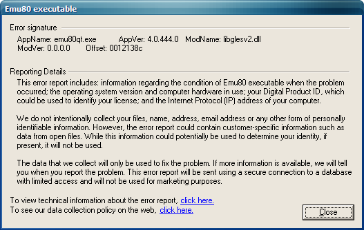

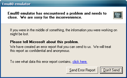

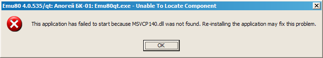

    Кроме того, при запуске появляется ошибка:
    Нажав ОК, эмулятор запускается и работает. Однако, когда я устанавливаю в системе VCredist x86 14.0.23026.0 (2015), я не могу запустить, и появляется ошибка:
ID:	82880 Нажмите на изображение для увеличения.

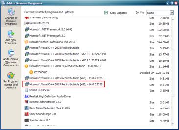

    Я провел тесты на компьютере AIMB-786 на 64-битном WinXP:
    • версия 444 и последние 535 требуют VCredist 2015 (x86) 14.0.23026, они начинаются без каких - либо ошибок
    • в версии 444 отключение V-Sync помогает
    • в версии 535 отключение V-Sync - нет кликов, но звук разрывается во время игры

    Я нашел решение проблемы X220 с ошибкой libglesv2.dll - вам нужно запустить эмулятор в режиме OpenGL - emu80qt-opengl.cmd
    Но со звуком есть такая же ситуация, что и на компьютере AIMB-786, версия 444 OK, в версии 535 нет кликов, но нарушает звук
