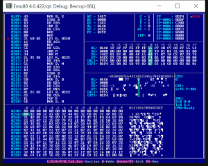

    В последней версии (хотя я не уверен, что раньше этого не было, просто так получилось, что сегодня запустил) обезжучиватель иногда не спешит интерпретировать мнемоники.
    Вот тут должно быть
    mvi d, 0
    mov e, m
    но показывается db 16h \ nop \ db 5eh. Если бы еще и lxi не декодировался, я бы спокойней к этому отнесся
    Это картина сразу после загрузки rom-файла, брекпойнт был поставлен заранее.
    Когда до адреса доходим обычным путем, все как правило устаканивается и мнемоники показываются декодированные. Так что большой проблемы в этом нет.
    Смоделировал, подтверждаю, спасибо за багрепорт!
    Вообще немного странно, даже просто смещение вверх/вниз в секции кода приводит к устаканиванию, даже без собственно отладки.
    Да и происходит такое нечасто и не совсем пока понятно, когда именно, иначе давно бы уже заметил.
    Код этот писался 5 лет назад, уже плохо помню что там и как, посмотрю на днях.
